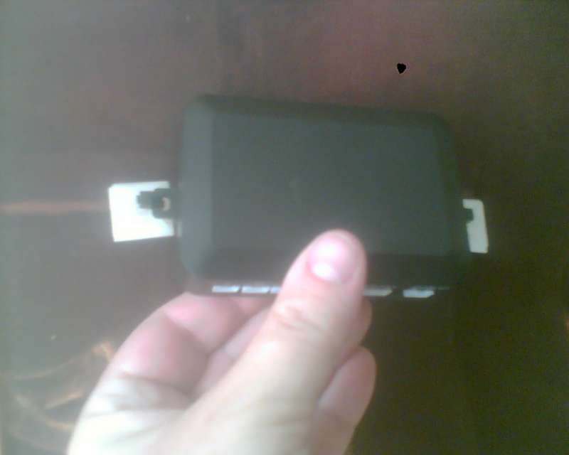

Tak s tím nárazník mi dejte pokoj! já jsem ležel pod autem a neměl jsem golu...1,5hod a byl jsem jak horník !!! Kdyby někdo nevěděl, jak chytit tu jednotku a nechtěl vrtat do plechu, tak já jsem jí přichtil na takové 2 lepící polštářky a nalepil na plech, drží jak přibité a kdykoliv jí můžu sundat :wink: No a když už jsem ležel pod autem, tak koukněte do galerie na dlaší upgrade :twisted:

ihrdlick píše:Tak s tím nárazník mi dejte pokoj! já jsem ležel pod autem a neměl jsem golu...1,5hod a byl jsem jak horník !!! Kdyby někdo nevěděl, jak chytit tu jednotku a nechtěl vrtat do plechu, tak já jsem jí přichtil na takové 2 lepící polštářky a nalepil na plech, drží jak přibité a kdykoliv jí můžu sundat :wink: No a když už jsem ležel pod autem, tak koukněte do galerie na dlaší upgrade :twisted:
No ja som mal zo zadnej strany tej krabicky obojstrannu lepiacu pasku uz od vyroby takze som to iba pritlacil na plech a drzi to.
