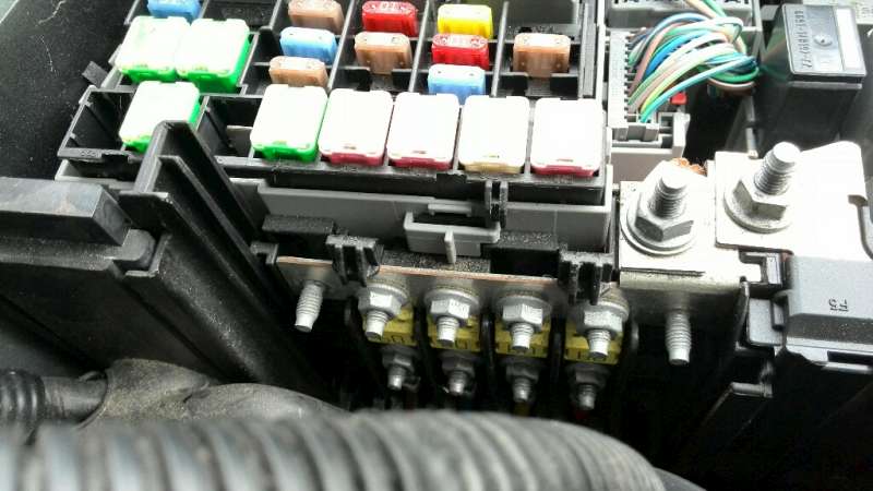

Zdravím. Nevíte kde sehnat tyto pojistky co jsou v motorovém prostoru? Dneska jsem dotahl kabel.
tak bych to chtěl zítra dodelat
myslím tu 80A co na tom obrázku není.
- lucky.jack
- Příspěvky: 8473
- Bydliště: v Hradci Královým
Re: PTC heater
Ve fordu nebo vrakáči. Já jsem si pro jistotu na vrakáči vzal od každé do zásoby
