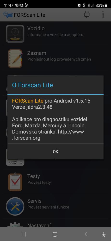

Příspěvek od Mawerick81 » 30.08.2024 10:27
Zdar, po dlhšom čase som chcel používať forscan lite na androide. A nejde. Vie niekto čo s tým? Nejde spustiť aplikáciu, skúšal som staršie verzie, to isté, dík

Příspěvek od Otomar » 30.08.2024 11:51
tady dobrý...

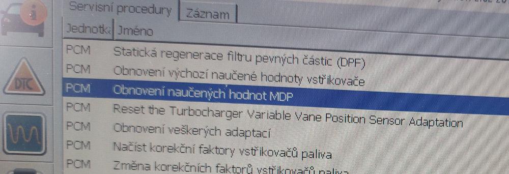

Ahoj. Neví někdo co je servisní procedura = PCM - obnovení naučených hodnot MDP
Díky

Příspěvek od djdekl » 07.09.2024 16:15
Nedelej to, pokud si nemenil vstriky.

Příspěvek od Zdenek-kun » 07.09.2024 17:43
Takže MDP jsou vstřiky?
