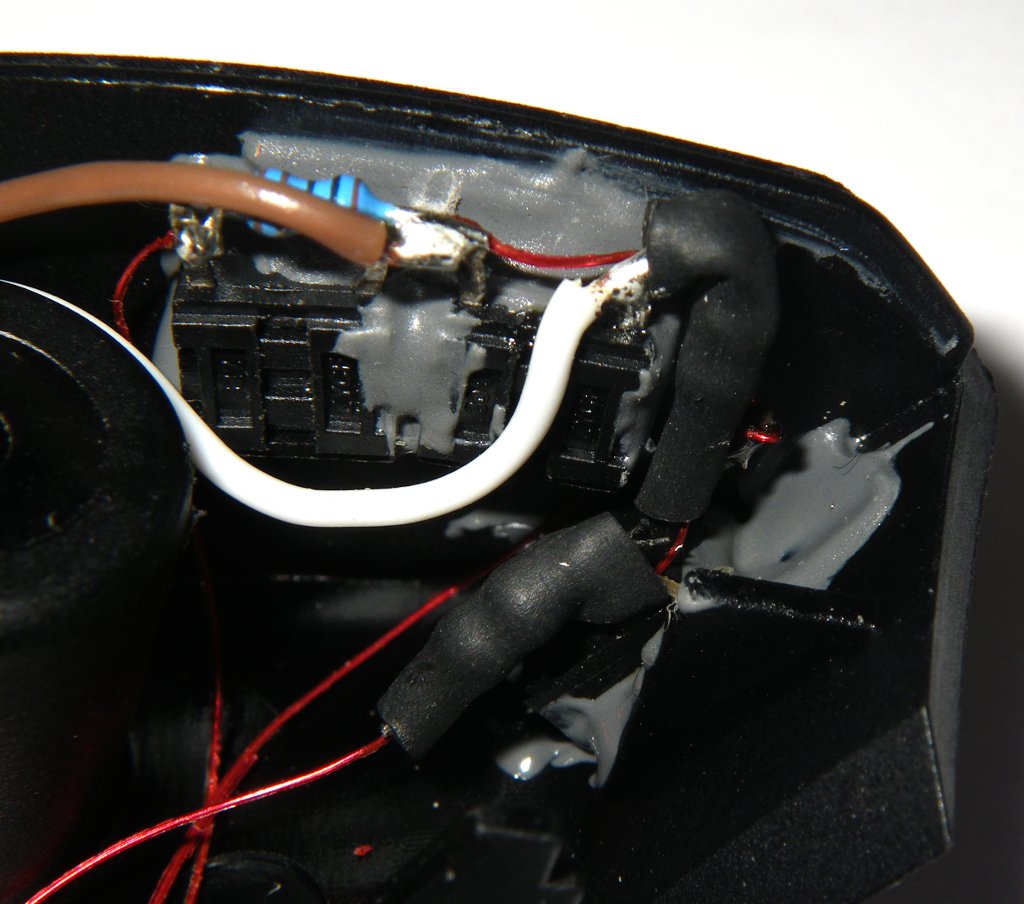

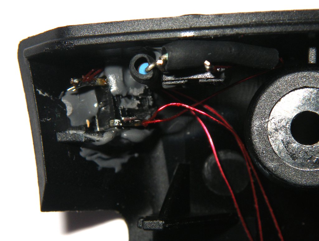

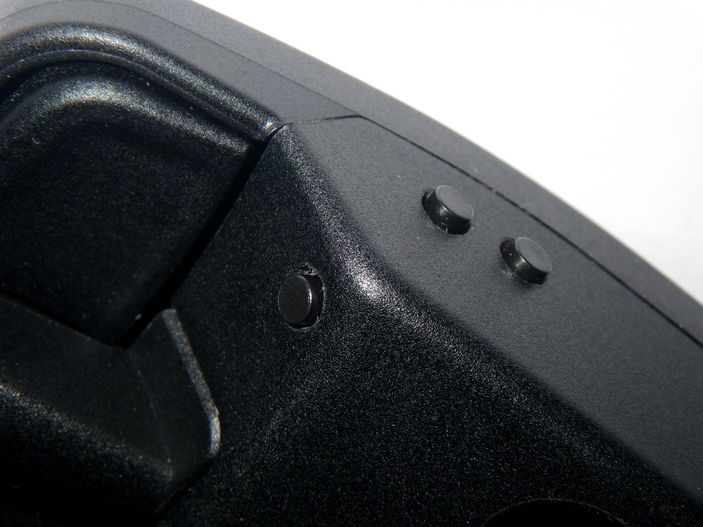

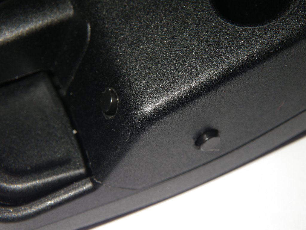

Tak jsem si dneska opravil prohození tlačítek "+" a "-" a udělal pár fotek. Měl bych jen dotaz. Mám + a - prohozené jenom já nebo i někdo jiný? Zapojený to bylo na 100% dobře (podle schématu a i jsem to proměřoval).
Protože nerad vrtám do nevyměnitelných věcí v autě (nebo hůře vyměnitelných) tak jsem se rozhodl udělat upgrade ovládání rádia. Přidal jsem tam 5 tlačítek podobných jako na obrázku, jen jsou delší (celková výška 7mm - od spodku tlačítka) Tlačítka jsem vlepil epoxidem (měl jsem šedý). Moc to na tom plastu nedrží, ale drží to dostatečně. Propojení mám systémem vrabčího hnízda pomocí drátku z cívky (je izolovaný a je možné ho odizolovat pájkou, moc dobře se s ním dělá). Odpory jsou připájené rovnou na tlačítka a někde je to zaizolované smršťovací bužírkou. A výsledkem je ovládání, kde jsou navíc tlačítka, která nejsou moc vidět. Popisky tam lepit nebudu, protože se to dá naučit za 2 minuty a když bych to dělal na koleni, tak to bude vypadat hnusně.
