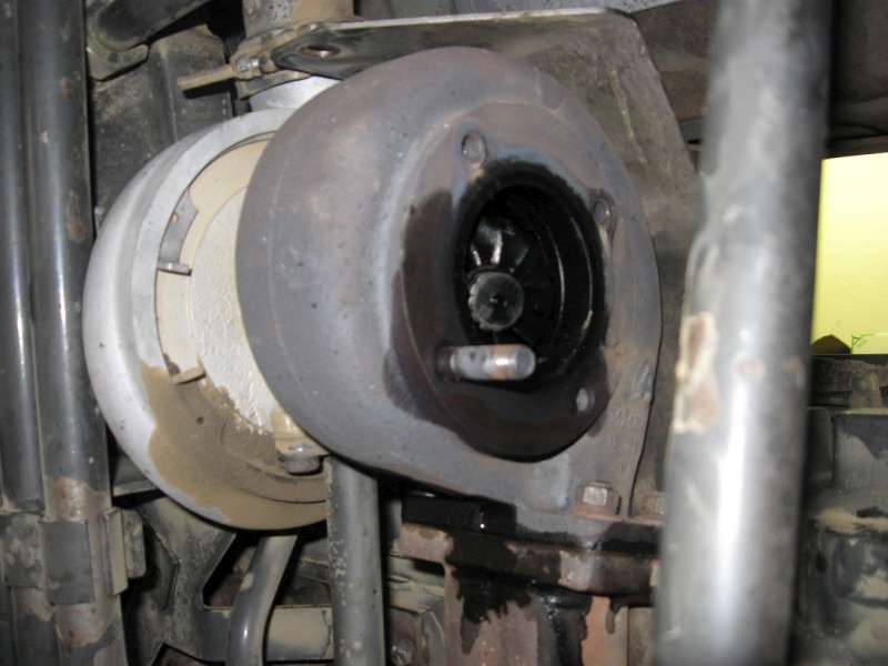

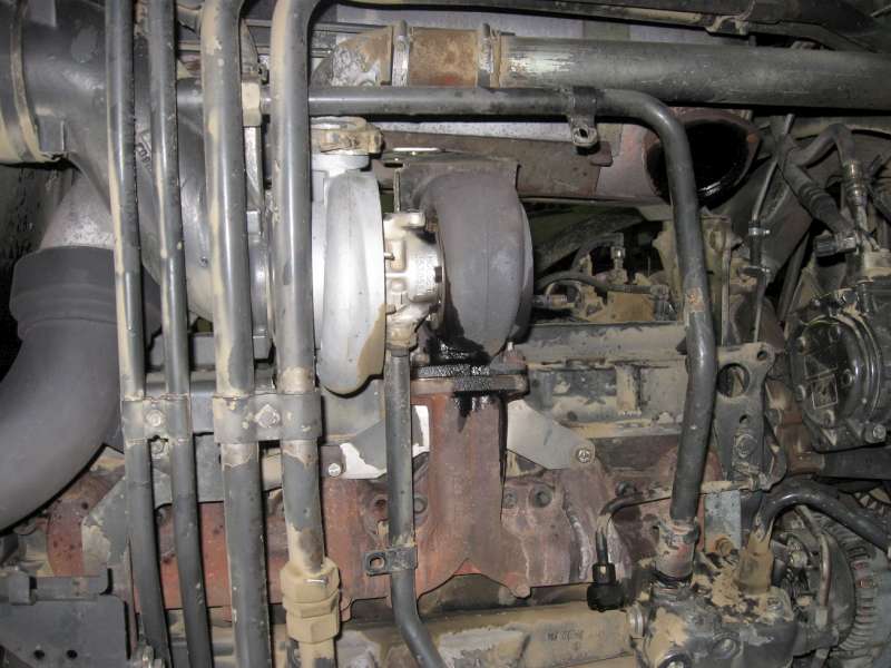

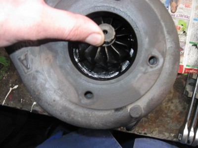

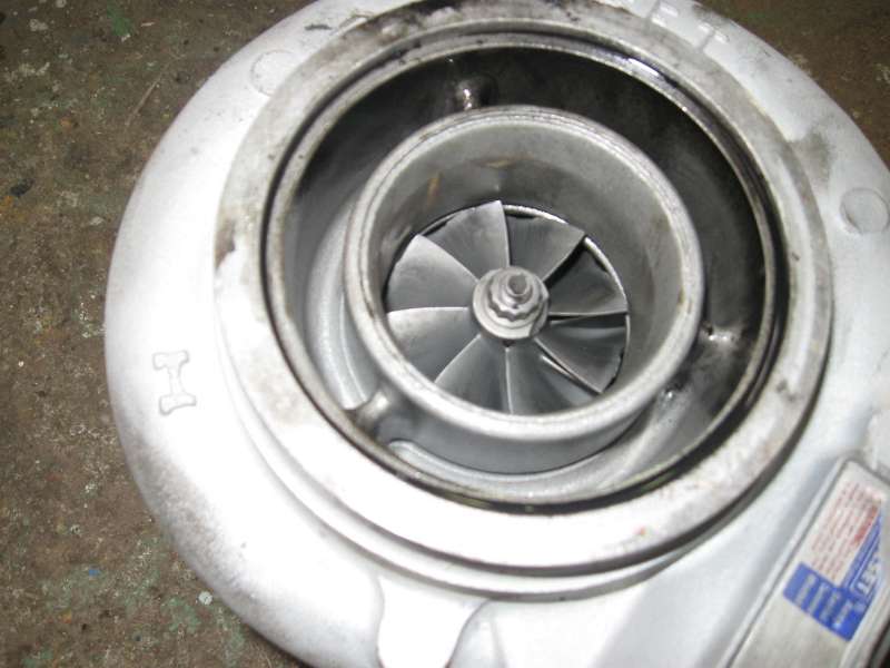

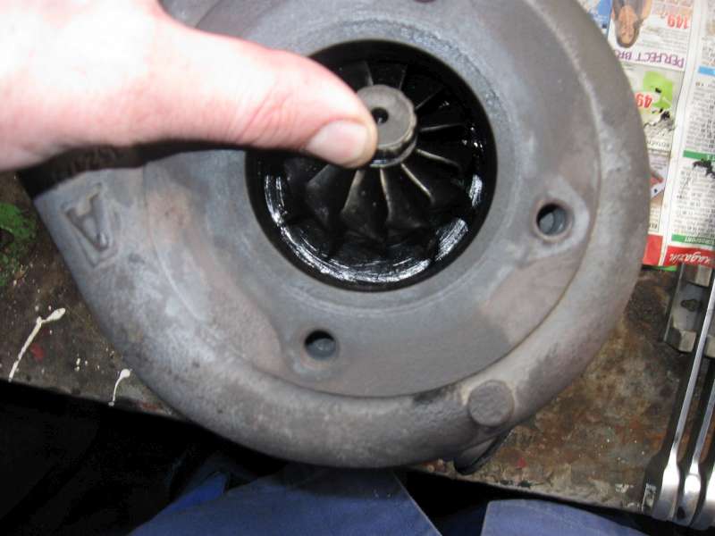

Sice OT,ale takhle dopadl repas turba na traktoru Fendt (motor man) po 14 dnech jízdy (asi 60 mth).
Při jízdě najednou přestal táhnout a začal bílomodře hulit. Výfuková turbínka je ulomená a olej z ložiska šel rovnou do výfuku. Ložisko ale není zadřený.
