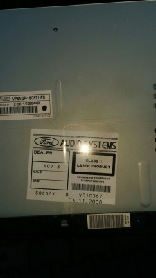

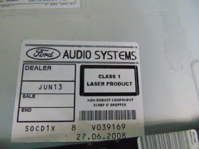

Z jineho radia:
radio sony.JPG (26.37 KiB) Zobrazeno 3127 x
je to odtud:
http://www.junk.se/en/ford-focus-c-max- ... -sony.html
na jake datum se mam divat? horni nebo dolni? dekuju

Toto rádio jsem teda nakonec nekoupil. Je to totiž zřejmě březen

vyndano z mondea, pravdepodobne listopad

Díky moc, já to kdyztak vezmu, risknu to.

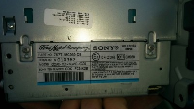

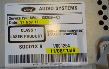

tak kodovani radia je zrejme dd.mm.yyyy
Příspěvky: 13699
Registrován: 18.07.2011 19:55
Re: Original bluetooth handsfree
Příspěvek od stano. » 03.01.2016 09:38
dd.mm.yyyy
