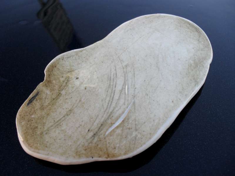

No počkej, "houbičkou", ono to na fotce moc nevypadá, ale je dost pevná a bytelná. Taky sem si říkal, že to bude houbička podobná té na mytí nádobí, ale omyl
Takže myslim, že vydrží dost, každopádně uvidíme po delším používání

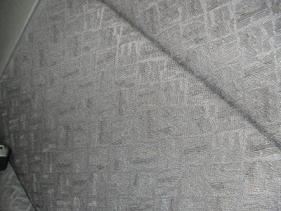

Mam za sebou cisteni interieru... na plasty i na sedacky jsem pouzil AG Interior Shampoo, na rozruseni spiny jsem koupil v OBI za 40,- kartac na odevy (ma huste a velice jemne stetiny). U textilu klasika nastrikat, prejit kartacem a setrit navlhcenym mikrovlaknem. Mezitim samozrejme oplachovani kartace i mikrovlakna. Ten samy postup jsem pouzil i na vsechny plasty - zejmena na palubce a volantu pouziti kartace pomohlo, jelikoz je povrch zdrsneny a v tech malych drazkach zustavala spina. Rozdil v mnozstvi spiny, ktere jsem uvolnil takhle proti naneseni AG IS pouze primo na uterku byl brutalni
..libi se mi, ze plasty ktere nemaji byt nejsou ted nechutne leskle. Akorat si priste necham cisteni skel na zaver, pac mi ten rozstrik zakakal okna.
Sedacky u mne asi nikdo necistil jinak nez vysavanim, za to mnozstvi spiny co jsem z toho dostal jsem se az stydel, ale vysledek stoji za to.
Zustava mi kompletni cisteni stropu, tam si asi maknu vic

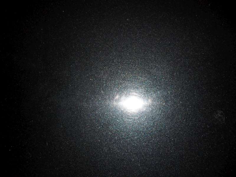

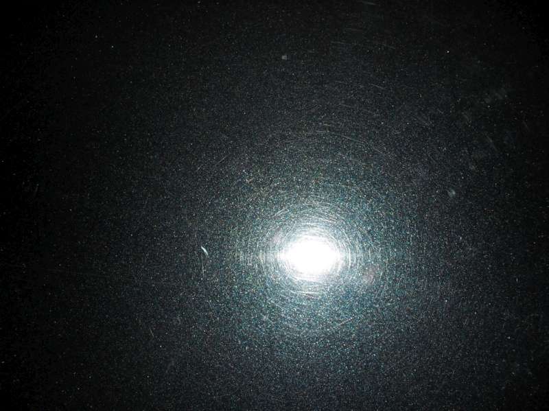

Tak jsem postupne objednal a cekal na hezke pocasi. Cely postup jsem si vcera zkusil na Ka-cku a dnes zopakoval na ST. Myti (bez pouziti metody dvou kyblu) s horkou vodou, kterou jsem si prinesl k wapce v kyblu, sampon Dodo Juice Born To Be Mild - ten jsem pouzil jiz podruhe a myje se s nim uzasne (voni, paradne klouze, zadna namaha), pak suseni. Nasledoval medium clay Bilt Hamber, lubrikovan dle navodu cistou vodou z bezneho rozprasovace -> 200g jsem rozdelil na 3 casti, prvni tretinu jsem zlikvidoval a pak musel vyhodit.. po prejeti 1/3 predni kapoty:
..nejhorsi prace nebyla narozdil od Kacka na strese a kapote -> ale na spodni strane prednich dveri a prednich blatnicich, s neskutecnym mnozstvim zapeceneho brzdneho prachu a ruzneho bordelu, takze jsem nektera mista musel vzit opakovane, nez se na clay nic nezachytavalo..- tohle bylo na spodni polovine ridicovych dveri:
..nevim, jak dlouho cela anabaze s clayem trvala, ale vysledek za to stoji: lak je hladky jako sklo, prosel jsem jim i predni plexi na svetlech. Nasledne jsem opet ST umyl a vysusil - pak prisel na rad vosk. Vybral jsem Collinite #476s, zejmena kvuli tomu, ze se da vrstvit a udajne ma jednu z nejlepsich vydrzi. Nanasel jsem vzdy pouze po dilech s mirnym presahem a to vlhkym mikrovlaknovym aplikatorem velikosti me dlane, schnuti stacilo cca 2-3minuty, pote rozlesteni suchou chlupatou mikrovlaknovou osuskou. S voskem se pracovalo perfektne - diky mekkemu aplikatoru mne nebolely prsty, nikde nezustaly smouhy - ani tam, kde jsem omylem trefil plast nebo gumu, treba kolem oken. Oproti klasickemu postupu jsem po clay nezvolil lestenku - tu zkusim az na jare. Prekvapila mne ale schopnost 476-ky castecne vyplnit mikroskrabance, ukazka z mista na kapote mezi ostrikovaci:
pred voskem:
po vosku: Celkovy vysledek je uzasny
