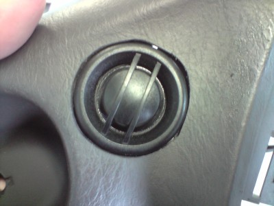

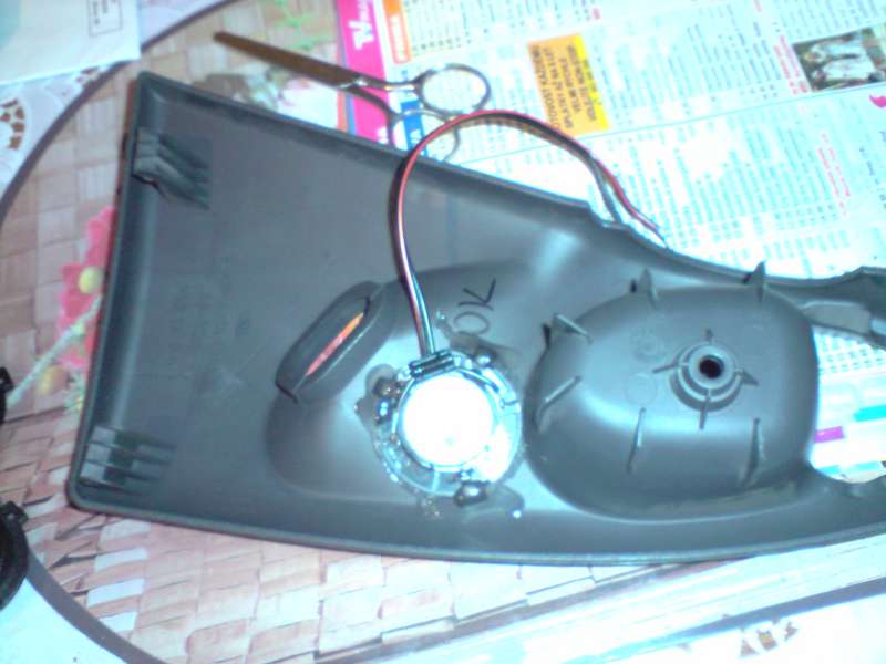

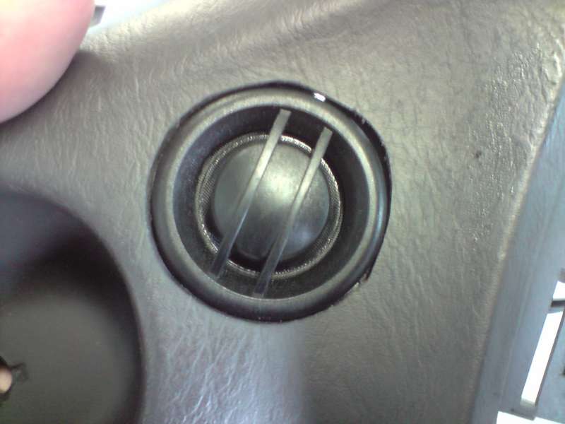

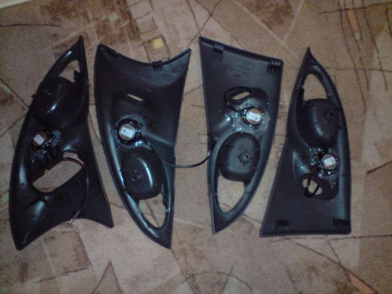

:evil: :cry: :evil: Tak jsem dneska zkoušel ty výškové repro jako forbes a měl jsem jenom vykružovák 28mm. No a holt pilník piloval a celé to posral !!! :cry: :twisted: :cry: No nic, jedu si pro nový plast a už jsem sehnal i větší "stromeček". Forbesi, upilovával jsi i vzadu ty packy ??? Nějak to tam vadí ...
ihrdlick
Příspěvky: 2046
Re: Reproduktory
Příspěvek od ihrdlick » 10.08.2009 07:16

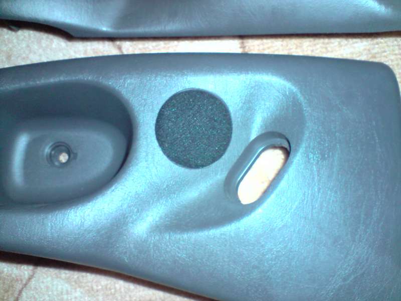

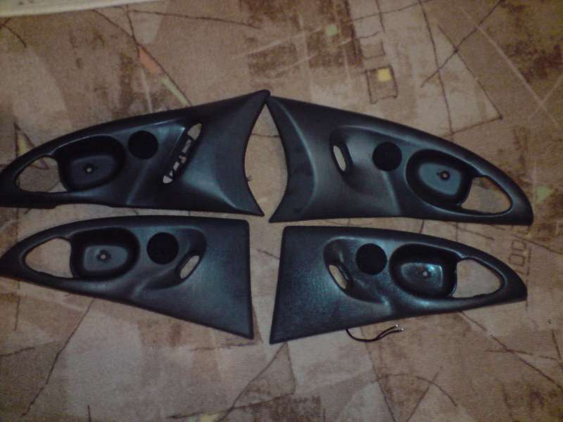

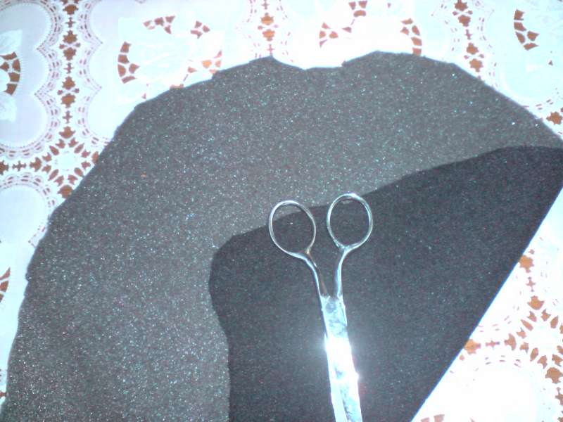

Tak hotovo. nechtěl jsem být ale kopie forbese, takže jsem chtěl mít ty repráčky překryté "něčím", aby zároveň to něco vyplnilo i tu mezeru mezi reprem a plastem. napadl mě molitan a potahová látka na repro, ale 1000x750 mm mi přišlo zbytečně moc (menší neprodávali), tak jsem si koupil 4ks náhradních potahů na sluchátka. Samozřejmě neměli jiné než KOSS, takže 150,- jen to prásklo a když jsem v sobotu přišel do garáže, tak otec tam měl ještě za 120-ky potahy hlavových opěrek !!! 3mm molitan a potáhnutý černou lesklou látkou - IDEAL !!! takže už jenom to zapojit a hotovo.
ihrdlick
Příspěvky: 2046
Re: Reproduktory
Látka

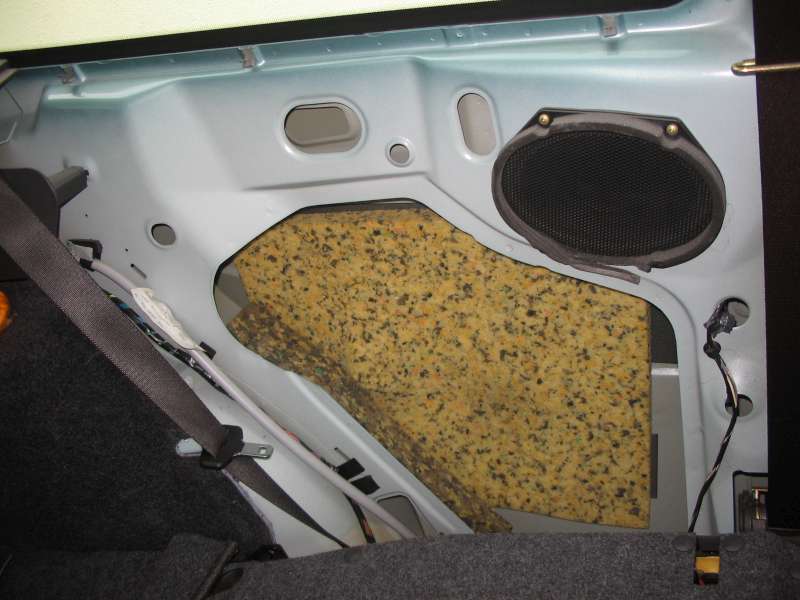

Ahoj, jaksi začínám být nespokojený s hudbou v autě, takže skrz finance napřed bych chtěl vytlumit všechny dveře a pak až našetřím tak nové repro ... takže se chci zeptat, jak bych měl vytlumit "dveře" u svého 3dv v zadu viz. foto
Tu izolaci asi odlepit a následně celý vnitřek vytlumit? A pak na to dodatečně zase nalepit tu orig. izolaci?
