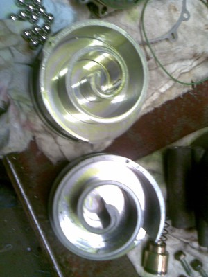

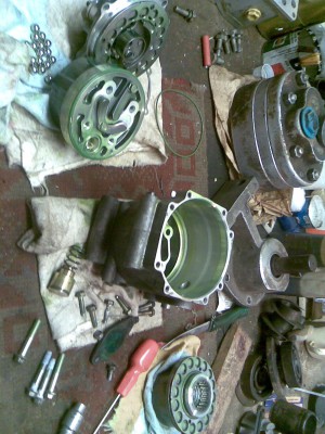

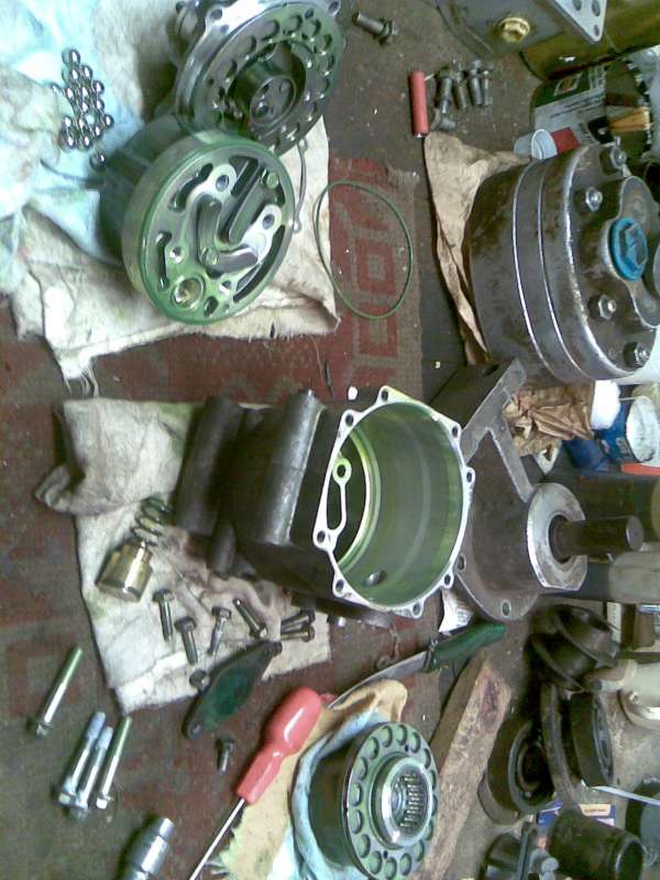

Nerozebírat, vyměnit. Rozebrat jde, ale složitlimos píše:Zdravím,

To bys musel nejdříve jeden rozebrat jako mustr - "Pajšl" vypadá takhle:

Dík za odpověď, vypadá to pekelně, takže výměna za jiný je jistá.Stenly píše:Nerozebírat, vyměnit. Rozebrat jde, ale složitlimos píše:Zdravím,
