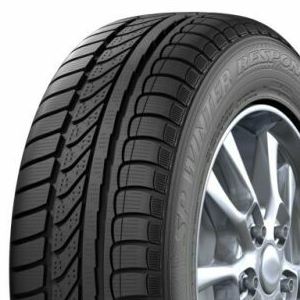

inac sme sa bavili s kolegom ohladom "pravych a lavych asym. pneu" tak mi nedalo, a spytal som sa:
Dobry den,
dakujem za podrobnu odpoved, velmi ste ma potesili,
uz len jednu otazku tykajucu sa asymetrickych pneu,
existuju lave a prave asymetricke pneumatiky ?
ked nasadim na auto asymetricke pneu spravne v smere jazdy, ak su
vsetky styri rovnake,
tak dezen na vonkajsej lavej strane pneu bude na vnutornej strane pravej pneu,
je to tak spravne, alebo by mali byt zrkadlovo otocene oproti sebe?
vdaka vopred za odpoved,
Vážený pane Benediku,
V běžné produkci rozlišujeme 3 typy dezénů podle jejich konfigurace:
1) běžný, nesměrový symetrický dezén - zde je zcela lhostejné, kterou bočnicí bude pneu namontována ven či dovnitř, i kterým směrem se bude pneu otáčet
2) směrový (šípovitý) dezén - je lhostejné, která bočnice je uvnitř a která venku, podstatný je pouze směr otáčení, který je vyznačen na obou bočnicích symbolem podobným šipce a nápisem ROTATION. U tohot dezénu je principem odvodu vody šípovité uspořádání hlavních drážek, které odvádějí vodu od středu do stran a částečně za pneu.
3) asymetrický dezén - je lhostejné, kterým směrem se pneu točí, ale rozhodující re respektování venkovní a vnitřní bočnice, označeno na obou stranách nápisy OUTSIDE, resp. INSIDE (někdy INNER / OUTER). Tyto pneu mají široké průběžné obvodové drážky a díky zešikmeným figurám, zejména na vnitřní polovině dezénu, někdy vypadají, jakoby pneu byla zároveň směrová i asymetrická a že by tudíž měla být pravá a levá verze. Tak tomu ale není. Dezén je konfigurován tak, aby bez ohledu na směr rotace byla voda odváděna do hlavních obvodových dráže a následně za pneumatiku. Jestli šikmými drážkami proudí voda zprava doleva nebo naopak je lhostejné.
Směrové a zároveň asymetrické dezény sice existují, ale jedná se o speciální a sportovní pneu (například Extreme Wet pneu pro F1). V běžném prodeji by takové řešení bylo příliš náročné jak cenově (vulkanizační formy), tak výrobně a logisticky (nikdy nenaplánujete, kolik bude potřeba pravých a kolik levých) i technicky (nelze změnit ani směr otáčení ani pozici pneu na ráfku, tudíž je jediná varianta záměny pozic na vozidle zpředu dozadu na téže straně vozu je tedy velmi obtížné eliminovat případné počínající nerovnoměrné jednostranné nebo pilovité opotřebení).
S pozdravem,
Filip Haderer
Bridgestone CR,s.r.o.

No toto som riesil minulu zimu - ked som kupil dunlop winter response. Nova asymetricka guma. A co mi pomohlo najviac, ked som ich mal este doma tak som si simuloval napravy (ako debil v izbe), tak som mohol otacat ako chcel, vzdy bol vysledok proti mojmu mozgu - t.j. na kazdej strane auta bola vnutorna/vonkajsia cast pneu opacne voci druhej strane auta. A ten dezen vyzeral aj smerovy (nebol samozrejme). Proste prca. Ale pri jazde s tym nebol ziaden problem. Aj ked snehu som si na nich neuzil ani raz.

Tak já měl na Fabii Marshall KW 15 strýc řikal že sou to šlupky ,ale na sněhu sem vyjel vše i co ostatní nemohli i sem je fakt projel ve sněhu rychlostí a byl sem překvapenej ,al v tomhle počasí už byli dost měkký ,ale problém se stranou sem neměl tak je tam značka outside a směrová šipka

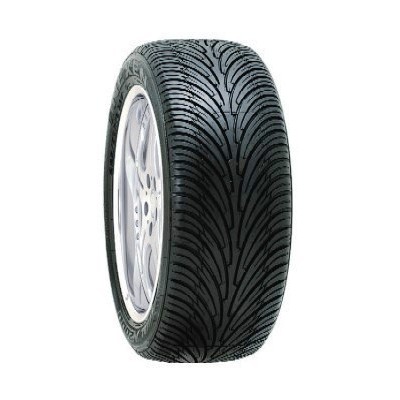

já jsem si po dlouhým vybírání a přečtení mnoha zahraničních dizkuzí vybral Roadstone N2000 205/50 R16, kus stál 1500,- což si myslím, že je super cena, dnes jsem je nechal hodit na auto tak jsem na ně zvědavej

Jak jsi na takovou gumu přišel? V žádnym případě to neber jako rejpání, jen se ptám. O téhle značce jsem totiž ještě neslyšel

při prohrabávání se zahraničníma internetovejma obchodama, prodavaj se pod značkou nexen v americe, četl jsem si různý fóra a skoro každej ji chválil a byla za dobrý prachy, tak jsem si řikal, že ji zkusím
tak teď uvidíme
