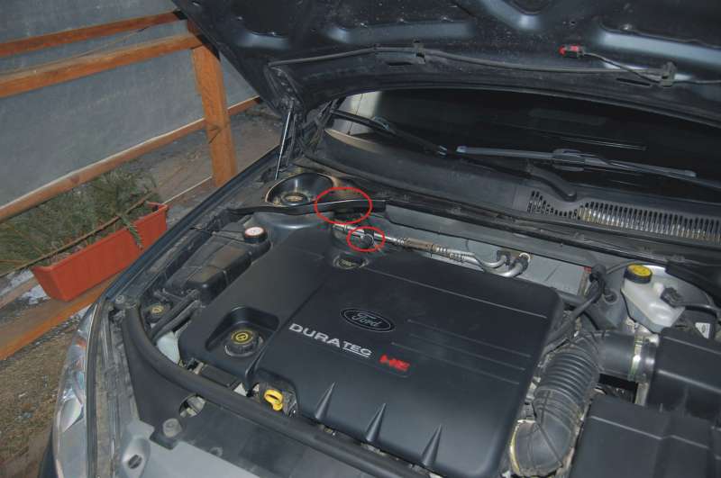

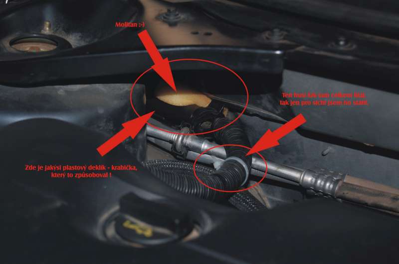

tak toto by ma vobec ale vobec nenapadlo.urcite to vyskusam ale skor som myslel ze to je nieco za radiom ale to tvoje riesenie ma logiku,ale vobec ma taketo nieco nenapadlo.takze hned ako bude volny cas tak sa do toho pustam

Tak dnes som sa bol pozriet ku motoru ale jedine co tam mam ku kokpitu tak boli hadicky na klimu a dole nejake lanka asi nejaka elektrika.
nemas nahodou nejaku fotku kde by som mohol dat nejaky molitan, a kde to je aby mi to nahodou nespadlo dakujem

Jukni na to, ale nevím co vlastně máš, já benzín.

dakujem,, toto by mohlo skutocne zabrat,ja mam tiez benzinik 1.8 82kw tak hned idem do toho.kurnik skoda ze je uz taka tma..ale utekam do auta a dam hned poznatky

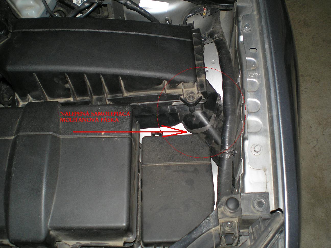

Ahoj...
Mne niečo rezonovalo vpredu pri motore , ale iba pri určitých otáčkach. Prenášalo sa to do kasne a už ma to dosť štvalo.... Raz som ňúral "cielene hladal" okolo motora a toto som objavil: plast ktorý vedie nasávaný vzduch do filtra mal velkú vôlu a rezonoval o blatník... Rozobral som to ,vlepil som tam molitanovú pásku a zatial je to OK... Viď foto...Páska sa trochu posunula.
