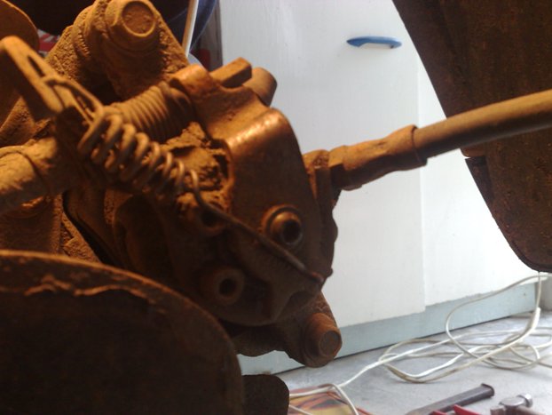

Z důvodu přibržďování LZ kola při použití ruční brzdy jsem si chtěl včera vyměnit lanovody (když už, tak samozřejmě obě strany) . Jedna strana originál stojí 1390 (Carent,Rašíno), v neoriginálu jsem za tu cenu koupil strany obě.Po sundání pravého kola jsem zjistil,že na rozdíl od levého kola, kde páčka chodila špatně, ale chodila,tady se páčka nevrací vůbec, je zakouslá v pozici zabržděno a nejde s ní hnout.Kolo se ale otáčí bez drhnutí a provozní brzda funguje jak má,původní lanovody chodí v pohodě,nechal jsem je na autě. Koukal jsem na návod od Ginese, dělal to někdo další?Zápolení Rumcajse1 ,bez úspěchu, jsem četl také.Jo a kdyby někdo chtěl ty nový lanovody, tak mu z té mé nákupky dám ještě pěknou slevu.Mám v tom zbytečně strčený peníze :?

Taky jsem měl přesně tenhle problém, zkoušel jsem to vždycky nějak rozhejbat, ale to vydrželo cca tak týden a pak to bylo zase zatuhlý a začlo při zatažení ručky a následným povolení přibžďovat jedno kolo. Takže jsem nakonec za 800,- na vrakáči koupil jeden celej brzdovej třmen (pak radši i druhej, ten už za 1000,-) co chodil dobře a mam do týhle chvíle po starostech :wink:

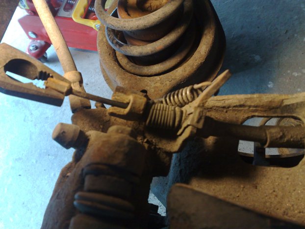

mě se stalo to samé.rozchodil jsem to ale nebylo to ono tak jsem tam jak je ta gumová prachovka dal pružinu,která prostě vrátí zpět lanko.a funguje :lol:

A nemáš teda spíš zalehlý lanovody než ten mechanizmus na brzdiči?

mě se lanovody vrací v poho,stříkl jsem to i WDčkem,ale bohužel tohmu třmenu chybí malinko aby se vrátil,tak jsem to rozepřel pružínou a :palec_nahoru:
