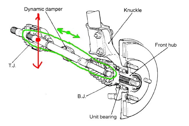

Ahoj,praskla mi pravá přední vinutá pružina.Bylo mi doporučeno vyměnit obě a tak jsem je nechal vyměnit.Po jejich výměně se objevil následující problém.Při prudší akceleraci když je auto pod plynem dochází k rozvibrování celého auta.Bez plynu nebo i při brždění je vše ok.Myslíte že by to mohl být problém s vnitřním kloubem poloosy ,tak jak je tu jinde popisován?A hlavně,je možné aby se to projevilo teď najednou po výměně pružin?Před jejich výměnou bylo vše ok.Je pravda,že předek auta je teď povýměně těch pružin o něco vyšší-může to mít vliv na polohu polosy?Dík.

Ano; Ano. Je na to jednoduchý test. Když chytneš poloosu do ruky a budeš s ní hýbat v radiálním směru - třeba nahoru a dolu, jakoby do nebo z auta, neměla by tam být výrazná vůle a nemělo by to nijak cvakat. V axiálním směru od a ke kolu je vůle normální, to je správně.

Tak jsem za ty poloosy vzal a vůli mají obě dvě,takže mě pozdravuje jejich výměna.Hledal jsem nějaké repasované a našel jsem toto - http://www.dilyford.cz/ford-focus-98-04 ... louby.html
Na můj dotaz odpověděli,že se jedná o repasované originál poloosy se zárukou - nemáte s nimi někdo nějakou zkušenost případně jiný tip kde polosy sehnat?Díky.

Zelená OK, červená nee.
