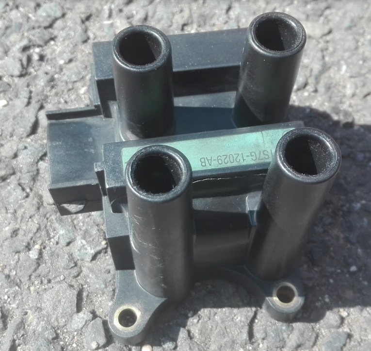

davevo
- Příspěvky: 53
- Registrován: 04.01.2010 22:48
Re: škubání motoru 2.0 DURATEC HE
Poradí někdo jakou koupit zapalovací cívku? Je nutné kupovat originál za skoro 3tisíce? Nebo je možné koupit něco náhradního ale aby to fungovalo. Dík za radu. Cívku jsem měl venku a je dost popraskaný plastový obal asi bude kaput.
Ford Mondeo 2,0i 107kW benzín 2001
- Tomin123
- Příspěvky: 540
- Registrován: 09.07.2009 16:02
- Bydliště: Kamenné Žehrovice
Ta vypada ze bude ko.
Proste nebrat Cinu a veci typu Starline apod.
Kdyz ne origo, tak bych koukal po NGK, Magneti Marelli, ?Bosch? apod.
treba http://www.autodily-cardo.cz/elektroins ... 001-48001/
