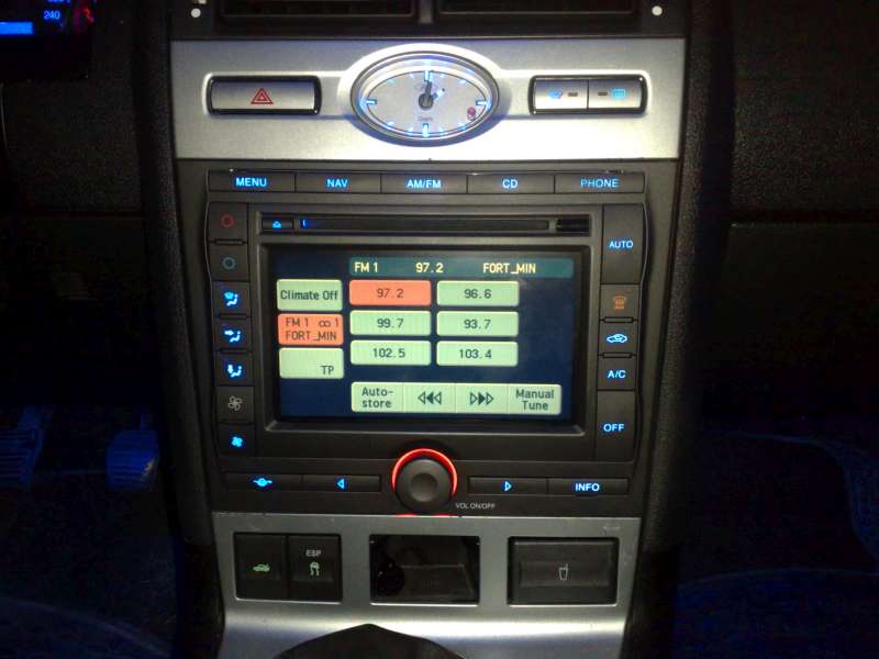

Tak jsem dnes udělal druhý pokus a ejhle ono to vyšlo,tentokráte jsem byl hodně opatrný a šetrný k mé peněžence a samozřejmě jsem ušetřil nervy mé spanilé protiváhy.
Dílko dokonáno,vše svítí jak má a dotyk plně funkční.
A ještě k té palubce:já jsem použil na podsvícení 12 modrých ledpásků a 12ks 5mm červených diod+4ks odporů,na monitor jsem dal 23smd modrých a 10smd červených ledek

Co je s dotykem nevím,tohle je nový monitor,který jsem musel koupit a zase jsem si ho podsvítil.
Motivovat mě nemusíš,vím o nich,jen mi došly diody a navíc se mi to včera už nechtělo vyndavat.
Klíče na vyndání jsem si vyrobil podle origo,které stojí cca 400,-

Dotyk jsem posral tím že jsem ty ledky neletoval mikro pájkou a nebo to můžeš letovat normální trafopájkou,ale musíš si ji uzemnit,aby ti neproletěl proud přes obvody,pak ji spálíš jako já,každopádně opravu jsem vyřešil koupí nového monitoru(sranda za 50.000,-kč) jo a na podsvícení jsem použil již zhora zmíněný počet SMD ledek.

JOJO:origo diody jsou opravdu všechny zelené a tlačítka jsou teple bílé,kromě přepínání teploty klimi a okamžitého vyhřívání,tam jsou tlačítka zabarvené,pokud by jsi je chtěl taky podsvítit asi bych ti doporučil dát tam bílé diody,ale nezkoušel jsem to a nemúžu potvrdit že budou líp svítit,klíče se pokusím nějak nafotit a snad i napsat rozměry

Tak jsem se pokusil něco zbastlit,bohužel scaner odešel,tak vše musím fotit,tak se omlouvám za kvality obrazu.
Klíče jsem si vyrobil z 0,5mm plechu(žaluzie) a jsou plně funkční na všechny druhy Ford origo rádií
