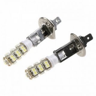

čo si myslíte o týchto H1 LED? bude to svietit o.k. ako dialkove?

Praktická zkušenost není,ale myslím,že ee.Dost by záleženo od ceny,ale zase nakolik je vyhnaná prodejcem...Do dálkových žárovka...

jama: Tady jsem to řešil a vygooglil jsme, že je to spíše do mlhovek, protože to má malou svítivost...
