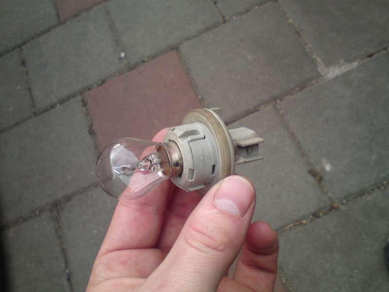

Zdravim,
koupil jsem Focuse s tím, že nesvítí světlo zpátečky. Myslel jsem, že to bude jen žárovkou, ale zjistil jsem, že tam chybí polovina z objímky žárovky.
Někde jsem tu našel, že to někdo kupoval asi za 250 od Forda, ale už to vlákno nemůžu za boha najít.
Nevíte, zda se to dá koupit někde jinde a kde? Za takovou kravinku mi přijde 250 docela dost, ale když to jinak nepůjde, tak holt nepůjde.
Díky.
Díky.

Tak mam taky problem, ze zpatecka nesviti, mela jsem tak tak trosku akvarko a ta patice (objimka chcete-li) zrejme vyhnila. Sehnali jste to nekdo na vrakaci? A za kolik? Uz se to pry totiz koupit vubec neda...
diky
diky
