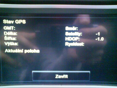

forbes uvodzovky samozrejme mam, tie som sem zabudol nakreslit
markkepi.. k tomuto "počítaču" bola aj antena na navi a takisto aj na TV tuner.. len u nas televiziu neviem odskusat lebo nemame zatial dvb-t signal, ale to sem nejdem miešať.. takže antenu na gps mam.. natočím video a budeme mudrejší :wink:
jo a ešte návod k tomu mam len pdf, ale niekde som čítal, tušim na ich stránkach že to podporuje igo, sygic, atd... beži to pod windowsom ako som už spominal takže v tom by problem nemal byt.. treba len dobre nastavit asi ten sys.txt subor, vymazat zložku SAVE no a potom ešte s tým global.cfg budem niečo špekulovať.. idem.. zatim caute a diky za pomoc

chybu global.cfg to vyhodi kdyz nemas pojmenovane zarizeni,nebo chybne urcene zarizeni (SD kartu)
v mem prispevku jak mam sys.txt tak kartu pojmenovanou nemam protoze zarizeni to poznava jako vymen. disk po pripojeni do pc.

ted dost dobre nechapu co potrebujes? gps signal?
co se tyka prima: budto v sys.txt nastavis autodetect gps nebo zadas porty
auto:
[Default]
com=autodetect
manualne:
[gps]
port=4 ty porty musis zjistit todle je jen ukazka zapisu
baud=57600
a navigon co? taky gps?na to se podivam jak to je

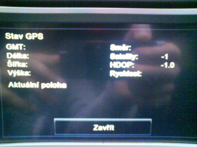

Příspěvek od Quickie » 08.11.2010 21:00
primo som nespustil vôbec.. ten autodetect by som v prime skor potreboval na zistenie zariadenia (device) :mrgreen: ...lebo port a baud mám tak ako píšeš ty 4 a 57600
navigon jo... bol som dnes 50 km od domu ked som ho spustil úplne na prvý šup.. po krátkom oboznamení so softom, som si dal naklikal adresu mojho bydliska a klikol na navigovať (či tak nejako) no a hned to na mna vyplulo že nevie najst gps signal a moznost tam bola iba Storno a Demo... :?
tak reku či to tiež nema nejaký súbor kde sa dá nastavit detekcia gps signálu

Příspěvek od forbes » 08.11.2010 21:14
navigon by to mel najit automaticky ,pri prvnim spusteni to dost dlouho trva taky i 2 min ,pochopil jsem to tak zes ho poprve spustil za jizdy,je to tak,jestli jo tak se nedivim ze se nechtl.
a co vypsalo primo :?:
dej sem co mas v sys.txt ted
na radiu zkus pohledat Start --> Nastavení --> Externí GPS --> záložka Programy a tady Port pro programy GPS - to je on NEBO NECO PODOBNEHO

navigon som spušťal na parkovisku.. čakal som na autobus asi polhodinu tak som sa bavil s tymto, takže tým to nebude.. skusim sa mozno s antenou pohrat ale ked si predstavim zase ten porod kym to radio narvem nazad tak si to chcem nechat ako poslednu moznost
na druhej karte mam dva softy.. igo8 a primo
igo8 má v sys toto:
[folders]
app="Storage card/mobilenavigator"
has_secondary_root=0
[interface]
maxzoom2d=6000000
mapfontscale=120
show_exit=1
[map]
2dheadup=1
3dcarsizemin=4000
3dcarsizemax=7000
3d_max_tiltlevel=8600
3d_min_zoomlevel=20
3d_zfar_horizon_ratio = 200
[debug]
sound_q_length=200
queue_length=200
disable_outlookpoi=1
skip_eula=1
[rawdisplay]
driver="GDI"
;driver="GX"
[msnd]
msnd.start=0
[gps]
set_messages=0
[roundaboutcam]
enabled=0 ;(0/1)
centery=20 ;(0-50)
[map]
3dcarsizemin=2000
3dcarsizemax=4000
3dcarsizemul=15000
[3d_config]
roadsign_lines_per_screen=25
[smartzoom]
minzoom=30
maxzoom=40
[map]
3d_max_zoomlevel=800
[sound]
use_method=1
tu mi vyhodí hlášku: Program application database cannot be found
Primo ma v sys toto:
[folders]
app="Storage card/Primo"
[debug]
skip_eula=1
experimental_features=1
sound_q_length=200
queue_length=200
[rawdisplay]
highres="0"
screen_x="800"
screen_y="480"
[interface]
vga=0
resolution_dir="800_480"
show_exit=1
extra_settings=1
[sound]
sound_q_length=200
queue_length=200
[tmc]
saved_config_available="1"
saved_config_classname="NMEA_GPSTMC_ROYALTEK"
saved_config_portname="COM"
saved_config_port="9"
saved_last_tuning_mode="0"
saved_last_frequency="913"
auto_tuning="0"
a tu mi vyhodí to staré zname global_cfg not found

Příspěvek od forbes » 08.11.2010 22:13
[folders]
[Default]
com=autodetect
[debug]
skip_eula=1
sound_q_length=200
queue_length=200
[rawdisplay]
highres="0"
screen_x="800"
screen_y="480"
[interface]
vga=0
show_exit=1
extra_settings=1
[sound]
sound_q_length=200
queue_length=200
na karte nech jen primo,po prepsani sys.... smaz save,apokud to zase vyhodi cfgtak zkouset jine pojmenovani karty
igo 8 mas asi na pda potrebujes na pna
