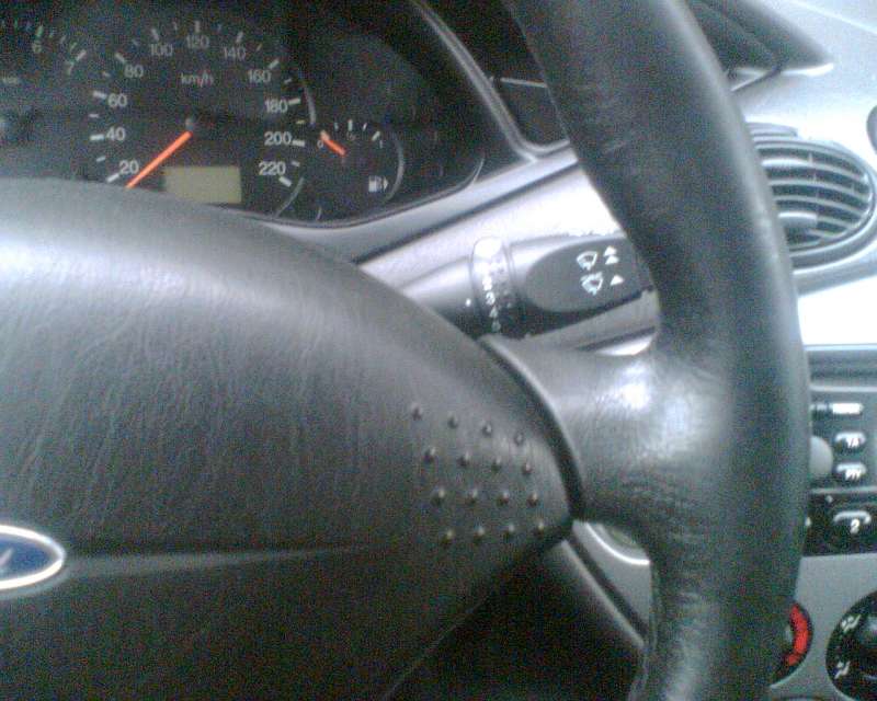

V sobotu som kupil na vrakaci za 1000,- cyklovac ale az doma som zistil ze je to pre sedan (bez polohy na zadny stierac). Rozobral som povodny aj kupeny s cyklovacom a vymenil mechanizmus pre pohyb zadneho stieraca. vsetko funguje a netreba NIC PAJKOVAT
. Mal som tam 10 zapojenych pinov, ale nestihol som to poriadne odskusat pretoze mi odisla poistka a nahradnu som nemal. Tak poriadna skuska az v premavke.

jasne, ale jeden z rozdielov origo packy s ciklovacom a bez je ten ze z packy(s ciklovacom) vychadzaju dva kabliky ktore su pripajkovane k plosaku. Tieto kabliky nie su u packy bez ciklovaca.
Nikto pisal postup ako prerobit packu aj na zadne stieranie (ked sa seknes ako ja a kupis ciklovac pre sedan) a vravel o tom ze tie kabliky prepajkoval. Ja som pisal to ze nie je potrebne tieto kabliky prepajkovat ale staci do packy s ciklovacom iba vymenit mchanizmus na zadne stieranie(z povodnej packy). Asi to neviem dobre vysvetlit, ale ak by to niekto potreboval - vysvetlim presnejsie.
. Vobec som nepisal o pripojeni ku konektoru, ale iba o samotnej packe
