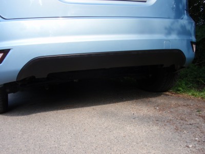

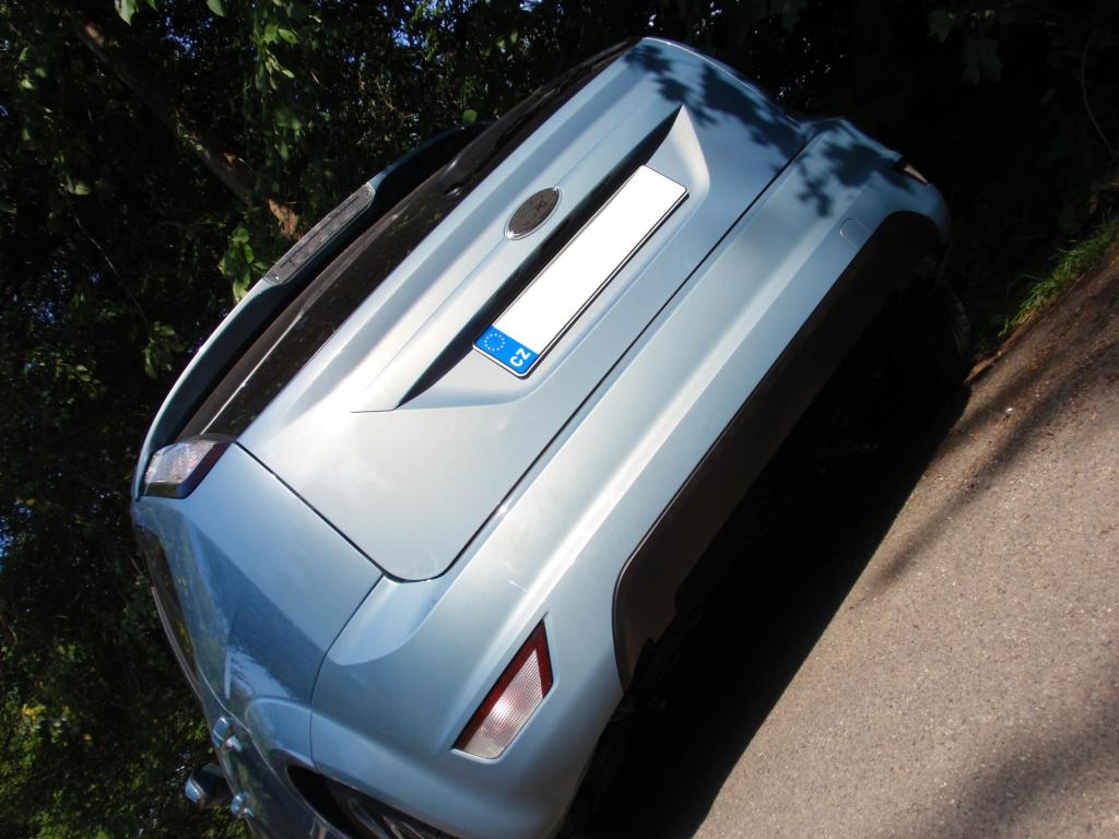

Takže fotky:
- jak jsem říkal, při pohledu s alespoň přiměřeným odstupem to vypadá hezky...

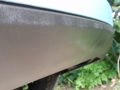

Jenže jsem dneska na sluníčku zjistil, že je to celé flekaté,nechápu proč, poslední dvě vrstvy jsem se snažil dělat plynulé tahy :dih: Prostě se to na rozdíl od laku neslilo, možná jsem to měl stříkat z větší blízkosti, ale to bych se bál, že to bude stékat. Asi to bude muset jít pryč, protože u laku by mohlo pomoci rozleštění, což u gumy nepůjde...
