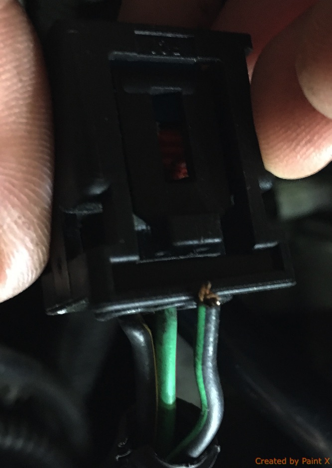

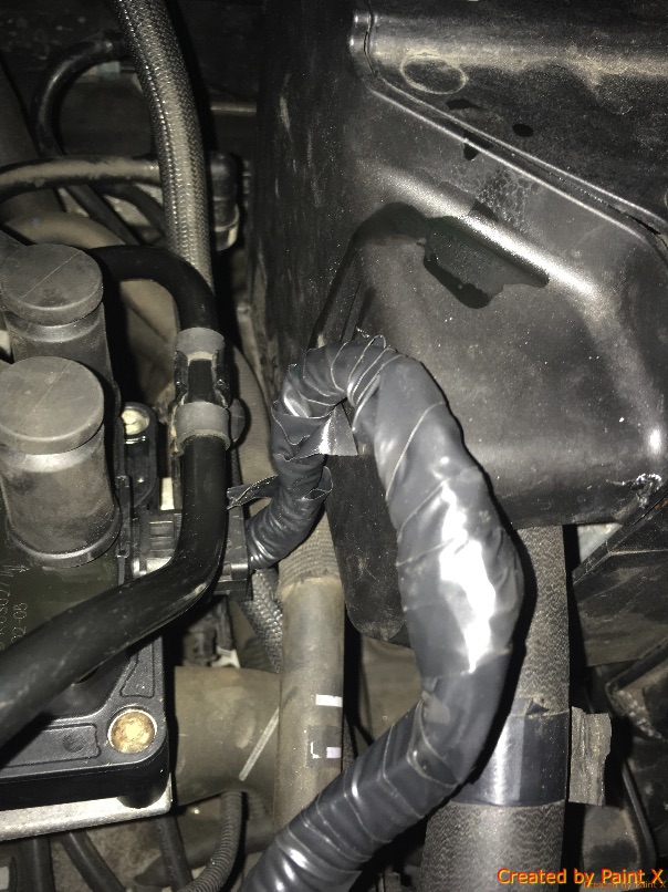

Ahoj, tak přidám svoji dnes už úsměvnou zkušenost s tímto problémem. Chyba byla P2300 - Ignition Coil A Primary Control Circuit Low.
Nejdříve jsem popadl podezření na cívku, jelikož se nová s kabelema dala sehnat za rozumný peníze, objednal jsem to v domění, že to vyměním a bude pokoj (svíčky FoMoCo měněny nedávno).
Výměna zpočátku nepomohla, dalo by se říci, že se to zhoršilo, ale po chvíli problém zázrakem odezněl.
Protože na zázraky nevěřím, tak jsem podvědomě vyčkával, kdy se problém vrátí. No netrvalo to dlouho a po přejetí retardéru se rozsvítilo check engine a po dalším nastartování motor šel i na 2 válce a vypadal, že se hodlá katapultovat.
Po odeznění prvotních emocí jsem se vrhnul na analýzu problému a šel jsem po kabelech. Dejte si do googlu hledat obrázky pro "P2300 ford focus"
Po chvíli laborování u konektoru koukám, že jeden tam nedrží, tak jak by měl. Koupil jsem tedy v OBI lanko 2.5 mm, který jsem přidělal na konektor (musí se ztenčit, aby se tam vešel, původní byla spíš 1.5) a druhým koncem připájel na původní kabeláž. V tý zimě to chce nějakou lepší pájku
a nebo hodně trpělivosti.
Problém byl vyřešen, chyba se už neobjevuje. Jen dodám, že ten problém s kabelem nemusí být úplně zřejmý hned, já jsem ho při výměně cívky zběžně kontroloval a ještě tam zřejme částečně držel, takže to chce fakt zatahat...
Kabel jsem si zároveň prodloužil, ono když se mění např. vzduchový filtr tak není vůbec těžký ten původní mechanicky namáhat....
Foto v příloze..
Foto v příloze..

Pokud je závada na konektoru (cukání nebo chcípání, v nejhorším případě už to ani nejde natočit), tak asi nejčistší oprava bez letování a drátování je výměna konektoru.
Simtek dodává originál konektor s již připojenými dráty 30cm, spojovacími konektory na původní dráty, smršťovacími hadičkami (stačí nahřát fénem nebo horkovzdušnou pistolí) kvůli izolaci a "husím krkem". Instalace mi zabrala cca půl hodiny. Před 2 roky stála celá sada i s dopravou kolem 18 GBP, dnes zhruba o 10 víc:
https://www.simtekuk.co.uk/product.php/ ... :::6451707
Nejhorší, co můžete konektoru dopřát je pořád vyměňovat cívky. Dříve či později se buď ulomí drát nebo se jen neznatelně povysune z konektoru a začne to vesele cukat/chcípat.
EDIT: tak Simtek už balení trochu šidí, dráty už nejsou barevně označeny, chybí husí krk a velká smršťovací hadička na něj. ALe zato je to o 10 GBP dražší
Naposledy upravil(a) fodera dne 07.03.2017 15:13, celkem upraveno 2 x.

Ty piny se dají při trošku šikovnosti z toho konektoru kompletně vysunout a předělat, ale toto bude určitě pohodlnější způsob.
Focus II 1.6 Ti-VCT (85kW), 2005, 5dv. hatchback, Ghia, Machine silver, K&N filtr,
SONY CD132-MP3 + Gladen RS 165 V2 + Gladen M SET 7 (SQX 08 VB + RC 90c2) + komplet odhlučnění
- Příspěvky: 36
- Registrován: 03.08.2010 10:51
Re: Zapalovací cívka 1.6 Ti-VCT
Ty dráty tam mají žlutá silikonová těsnění, která tam fakt jdou blbě zpátky. Anebo nemám tu trošku zručnosti
