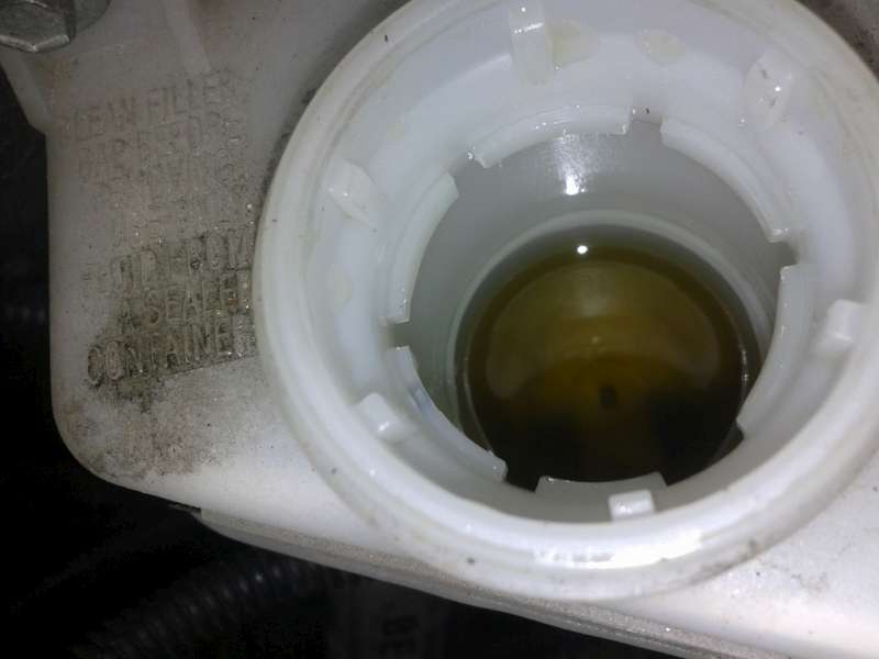

Na fotke mas nadrzku servooleja, nie brzdovky. Brzdovka je pod lavym stieracom, na prepazke motora, hned pod tesnenim na kapotu. K viecku ide zvazok 3 kablov. Na vrchu ma cerveny piktogram brzdoveho oblozenia.
Alon
- Příspěvky: 342
- Registrován: 19.12.2009 15:59
- Bydliště: Brno-Mikulov-Hodonín
Re: nejde zařadit, nefunguje spojka
No jo covece ale to je nadrzka na servo (řízení)
, nadobka na brzdovou kapalinu je tak 50 cm v pravo, kousek pod steracema. Vedou k ni dráty....
covece automaticky jsem šel k týdle nevim proč
no nic méně v tý správný nádrže je to taky na minimu viz foto .

- Příspěvky: 13625
Dolej brzdovku. DOT 4 alebo Super DOT 4. Preslap spojku a mala by sa chytit. Popripade bude treba odvzdusnit.
Preco je hladina na minime? Bud mas brzdy zodrane na doraz, alebo ti niekde tecie.
ty jo to nevim,brzdovku jsem nikdy nesledoval,ani nevím kolik tam bylo když jsem to přivezl,mám tedy dolít na maximum?Jinak kde a jak se ovzdušnuje?
no tak odvzdušní se to stejně jako brzdy
a odvzdušnovák najdeš na převodovce trubičky od pedálu (pod baterkou
((třeba to bude stačit jen dolít))
