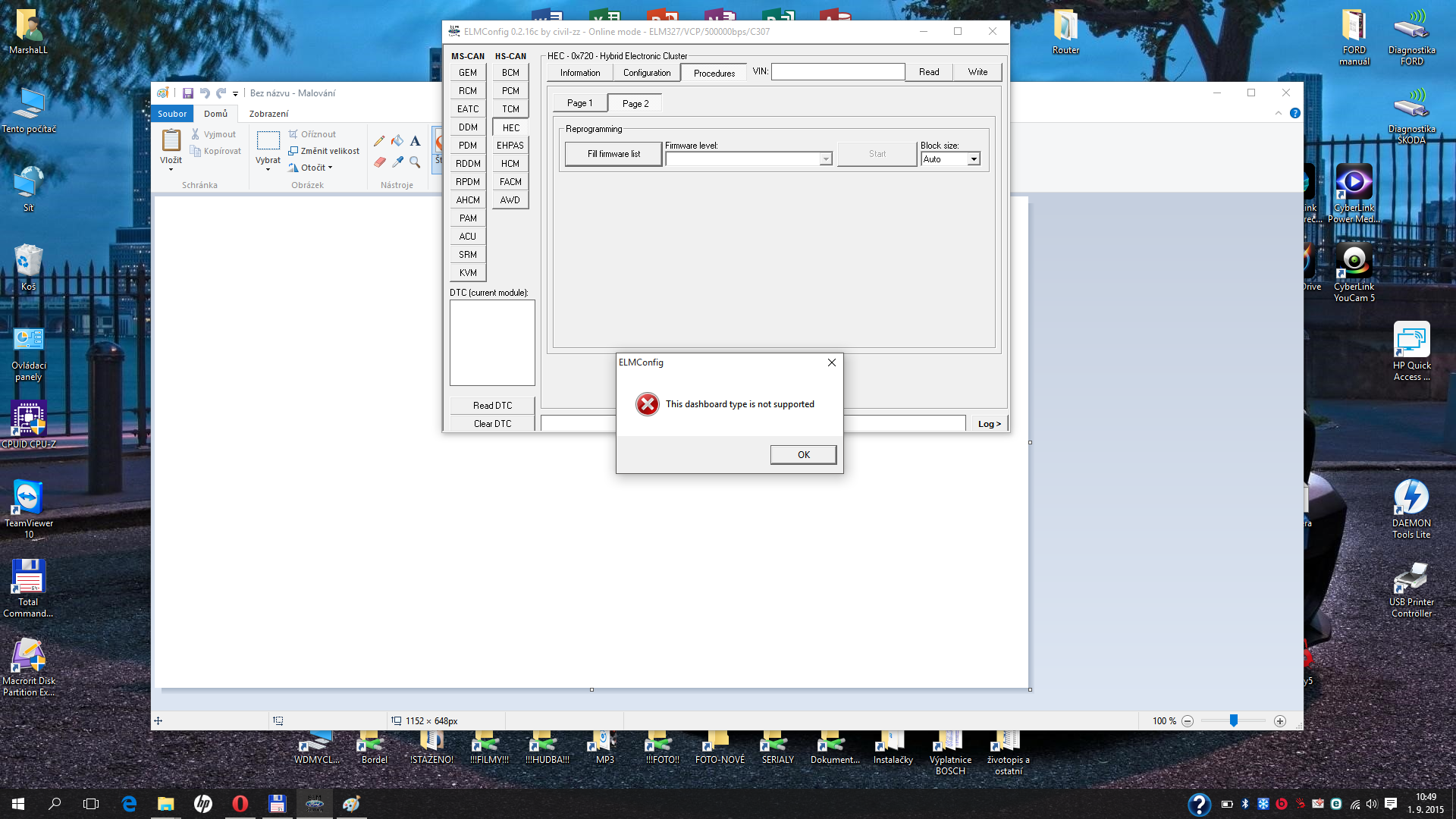

tak jsem myslel, že přehraji firmware, ale jak stáhnu jakýkoliv elmconfig tak stále stejná hláška, viz příloha

A starší verzi ELMConfig jsi zkoušel ? Poslední funkční byla 0.2.13b (akorát se na ní nesmí spěchat ;-) ) Ještě mě napadá, že možná starší budíky nejsou podporované ... :nixw:

Myslím, že i starší dělala to samé.. Je ní divny, proč by zrovna moje budiky nebyly podporované, rok 2005

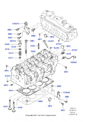

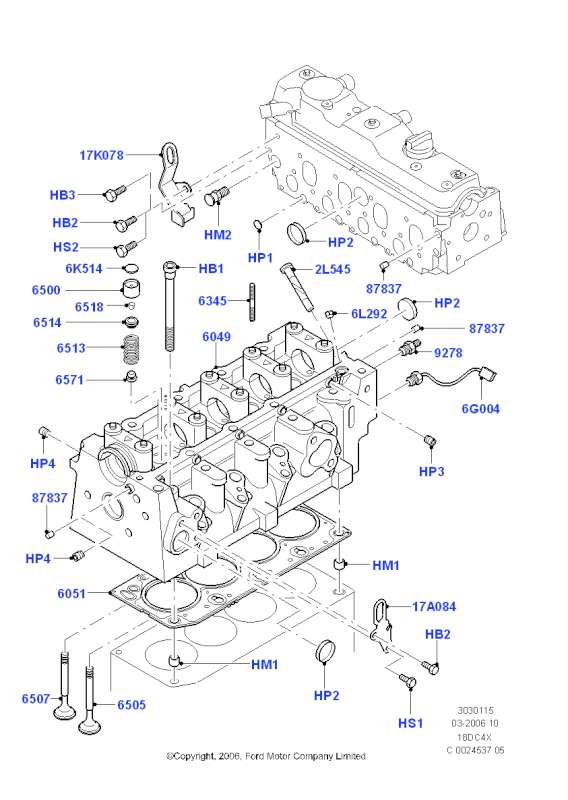

Jinak čidlo teploty chladící kapaliny jsem nasel na obrázku, melo by byt pod čidlem motoru jenze to je na rozebrání půlky auta.. 6G004
