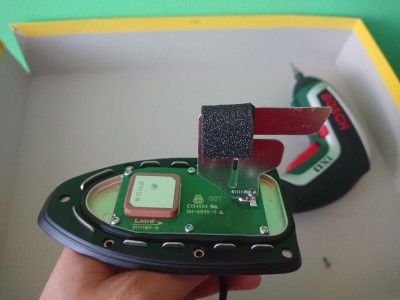

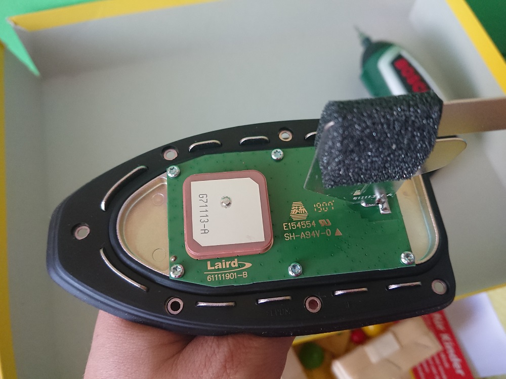

Ahojte, takze mam objednanu origo Ford zralociu antenu. Je mozne mne ako laikovi potvrdit ci ma fakt prijem na FM/AM alebo je to DAB ? Tym popisom v katalogu clovek nevie ci ma verit niekedy. Kedze ma aj GPS, ktora v popise nie je spomenuta.

Ahoj...tiež riešim túto anténu...ako si s ňou dopadol...je to AM/FM/DAB/SAT alebo len DAB/SAT.

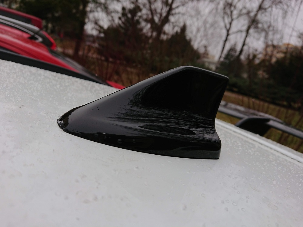

Tak antena z Focusu MK4 zalozena. Co sa zaloeznia tyka tak sadla na moje kombi perfektne, ziadne medzeri alebo netesnosti.
GPS na SYNC3 slape ako ma a FM je zhorseny prijem. Asi by to trebalo riesit nejakym direkt zosilovacom z Focusu MK4.
FM prijem v mestach a ich okoli bez straty kvality. Na okrskach je uz na istych usekoch znatelne zhorsenie prijmu.
Zhodnotil by som to asi tak:
1. povodny 40cm antenny prut - 100% prijem
2. skratena ACV antena - 95% prijem
3. antena z MK4 - 90% prijem
Aj tak vacsinou pocuvam mk3, takze za mna OK.

Ještě bych ji hodil do laku :wink: :palec_nahoru:

Kedze som kúpil 2 anteny a ta prva bola zla ( mala iba gps) tak mam este jeden kryt tejto anteny ajbvo FrozenWhite, ale keďže na aute je zopar kozmetických úprav, ktoré na foto nevidno tak som ju nechal ciernu :D ak budem mat cas, updatnem potom moju galériu :D

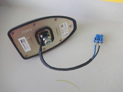

nevěděl by někdo? Ze střešní antény (bez gps) u FF 2015 vedou dva konektory, jeden fakra a jeden je na napájení antény? Pokud ano, nevíte kam přesně vede káblik do kostky u rádia?

zluto-oranzovy drat konci na pinu 2 (viewtopic.php?p=1178784#p1178784)
