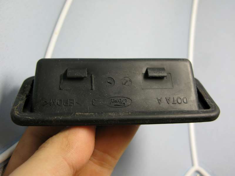

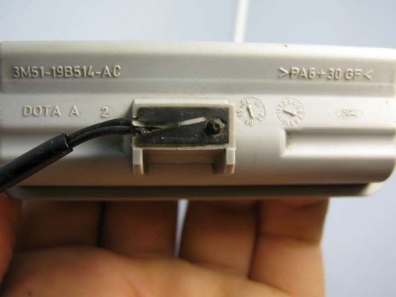

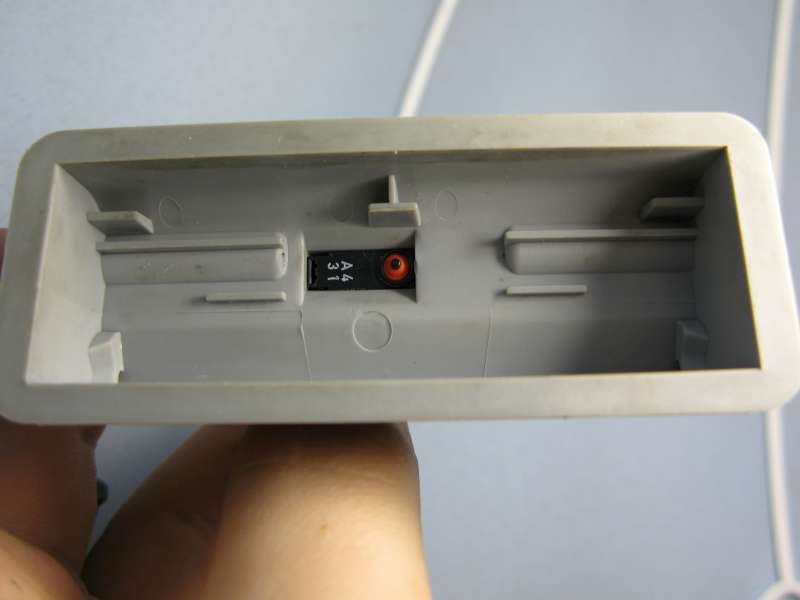

Cez vianoce sa mi stal podobny problem. Dnes som sa konecne dal do rozobratia spinaca. Pridavam aj fotky spinaca... U forda stoji novy diel ( 3m51-19b514-ac ) 36euro, to som odpadaval. ak mate niekto typ, co je to za mikrospinac, dajte mi pls niekto vediet. rad by som to vymenil aj za lacnejsie. vdaka !

mr.space píše:Cez vianoce sa mi stal podobny problem. Dnes som sa konecne dal do rozobratia spinaca. Pridavam aj fotky spinaca... U forda stoji novy diel ( 3m51-19b514-ac ) 36euro, to som odpadaval. ak mate niekto typ, co je to za mikrospinac, dajte mi pls niekto vediet. rad by som to vymenil aj za lacnejsie. vdaka !
Ty tvoje fotky nic moc, ani tam nenapíšeš rozměry. Vypadá to podobně jako tohle :
http://www.gme.cz/cz/index.php?product=630-193
Dakujem, presne ten som dnes rano nasiel na GME SVK :-) http://www.gme.sk/sk/index.php?product=630-193 rozmery tu uz boli napisane, tak som nevidel zmysel ich pisat opat. je to cca 15,7mmx5mm a hlbka nie je podstatna. fotky som spravil preto, aby mal niekto predstavu, ako to vyzera. bohuzial, prilozit pravitko ma veru nenapadlo...

V tom DS k tomu mikrospínači píšou 13mm nebo 18.5mm x5mm . Asi to budeš muset trochu přizpůsobit.

PeS píše: V tom DS k tomu mikrospínači píšou 13mm nebo 18.5mm x5mm . Asi to budeš muset trochu přizpůsobit.
jj, presne to planujem. sice poskodim krytie, ale zase to zalejem plus pouzijem silikon na tu gumu okolo. uvidime, aku to bude mat zivotnost, ale vyjde to istotne lacnejsie. Ak sa to dobre zaizoluje, myslim ze to vydrzi dlho. este ma mozno prekvapia v GMku :-)
