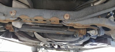

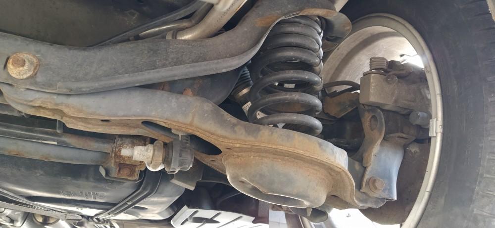

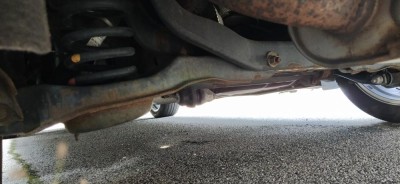

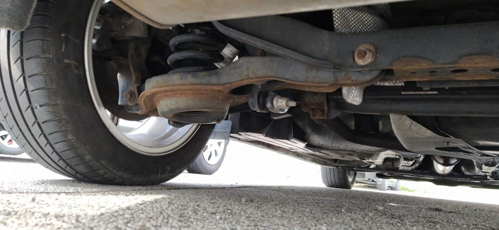

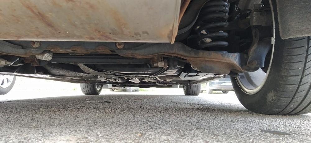

Re: Rezavý podvozek FF 2017 1,6
Ahoj, dnes jsem se díval na podvozek mého Ford Focus mk3 rok 2017.Mam najeto 60 000km a podvozek mi takto začíná rezavět.Je to normální?Vím, že je to jen povrchová koroze,ale takový stav jsem neměl ani na mě 20let staré Škodě fabii I a fabii 2 z roku 2012.Nechat vystříkat dutiny a podvozek ať tomu zabráním úplně?Ideálně asi sundat všechny plasty a očistit a vystříkat vše komplet a pak plasty zpět?
- Příspěvky: 24852
ano, bohuzel je to normalni
Ano je to běžný stav... vlastně od doby FF1 je ten pohled podobný, ono nápravy a ramena jsou stejný matroš, tam bych to neřešil, motorový rám taky rezne, rám pod chladičem (pěkně schovaný krytem rezne až běda - letos jsem ho taky ošetřoval) ale oproti FF1 je na tom kastle a dveře dosti lépe ochráněna. Já na 12 letém FF3 dělal podběhy (ty byly celkem ok), prahy (ty byly jako nové i vnitřní dutina), nosníky a rám zadního nárazníku (nic moc) bude to chtít sudnat zadní nárazník. Riziková místa jsou lem zadního blatníku, hlavně místo styku s nárazníkem. HOdně nepěkný pohled je i na prostor schovaný za podběhem se sváry plechů podlahy prahů a úchytu stabilizátoru...
Určitě to není bezúdržobové co se koroze týče, nechat kvalitně ošetřit plochy spodku a se zbytkem si tak co 2 až 3 roky po částech pohrát. Pokud máš prostor tak se to dá udržet relativně v kondici, ale chce to dost snahy... v tomto Ford moc nevede. Je to nekonečný souboj s jasným výsledek - nevyhraješ.

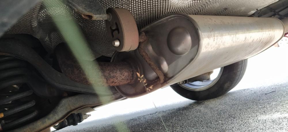

Jelikoz nemám na takové opravy garáž, tak jsem se rozhodl pro ošetření v Havířově na veřejné rampě svépomocí takto:
1)Odstranit rez kartáčem a brusným papírem.
2)Na obroušené místa použít zinek ve spreji.
3) Po zaschnutí použít 2 vrstvy barvy Sigmafast 20,která je určena pro lodní průmysl.
4) Na to po zaschnutí hodit vrstvu bitumenu ve spreji od Motipu.
Takhle bych ošetřil ramena přední a zadní nápravy +zadní nápravu.Jinde jsem rez neviděl. Kde dostanu zespodu, tak vystříkat dutiny a nápravu zevnitř voskem do dutin ve spreji HB Body 900. Poté už doma ošetřit všechny dutiny zmíněným HB Body 900 ve spreji.
Co se týká výfuku, tak jsem myslel, že bych to vybrousil brusným papírem a poté nastříkali stříbrnou barvou ve spreji.Nevim ale, zda to není zbytečné jak jsem četl všude na fórech.
Vím, že nejlepší by to bylo dát nějaké firmy na nástřik spodku a dutin, ale nikdo kvalitní kolem Třince a Ostravy není.
Co se týká přední části a přechodu mezi předním blatnikem a prahem, tak zde to 1x ročně odplastuji a stříkáme vazelínou ve spreji a pohoda.Delam to tak i na Fabii 2 a žádná rez.
