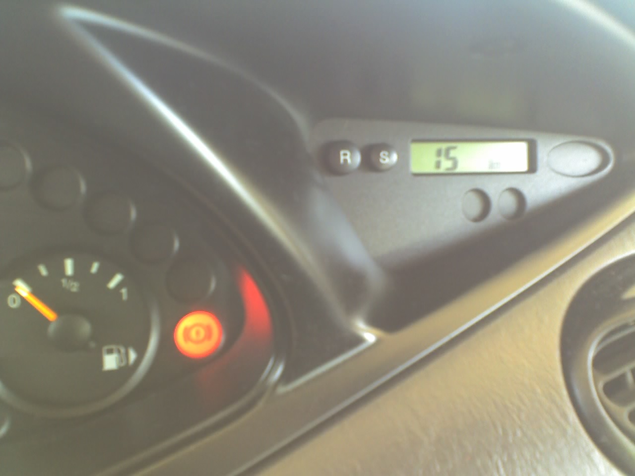

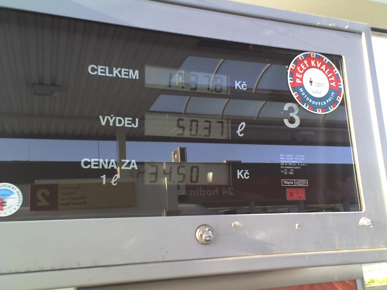

zjistil jsem, ze mi prece jenom BC ukazuje celkem dobre dojezd a kolik mam jeste nafty v nadrzi. Trosku jsem se sice zapotil, ale ukazuje to plus minus dobre. Ukazoval, ze mam dojezd 15 km a ze v nadrzi mam 1-2 litry nafty (preskakovalo to z jednicky na dvojku i pri stani na rovne silnici). Pak jsem dotankoval do prvniho cvaknuti 50.4 litru, coz by asi sedelo, viz fotky
dojezd 15 km, rucicka paliva je uz "pod" nulou

natankovani
natankovani

no zewl:ty si teda adrenalista :lol: :wink:

no, veril jsem palubaku a stale kontroloval mnozstvi nafty v nadrzi, protoze jsem poslednich 100 km jezdil fest usporne, tak se dojezd sotva hybal. Pak byla sranda, kdyz jsem po ranu nastartoval a behem 5 km mi dojezd klesl treba o 20-30 km, to je ten studeny motor, tak to jsem mel nervy nadranc. Dnes rano jsem to uz psychicky nevydrzel a jel natankovat :wink: Ale chtel jsem testnout BC, jak to je s tim dojezdem a hlavne, jak to je s tema litrama v nadrzi, ted vim, ze kdyz mam malo nafty, tak se podle litru v nadrzi muzu jakztakz ridit. Ale i tak priste budu opet jezdit poslusne na benzinku pri prvnim pipnuti BC (80 km) :wink:

To znám, posledních 100 km velmi lehká noha. Zrovna tento víkend - chtěl jsem dojet na Shellku, tak jsem to risknul a tankoval 54,3 l. :mrgreen: :mrgreen:Ale asi naposled, měl jsem zaťato.
