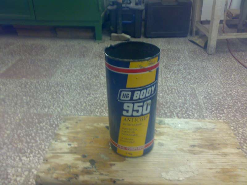

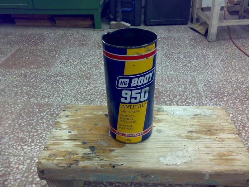

Takže TLUMEXEM to můžu natřít?
lepší než tlumex je myslím raději Body

Alebo Body 950 v spreji.
