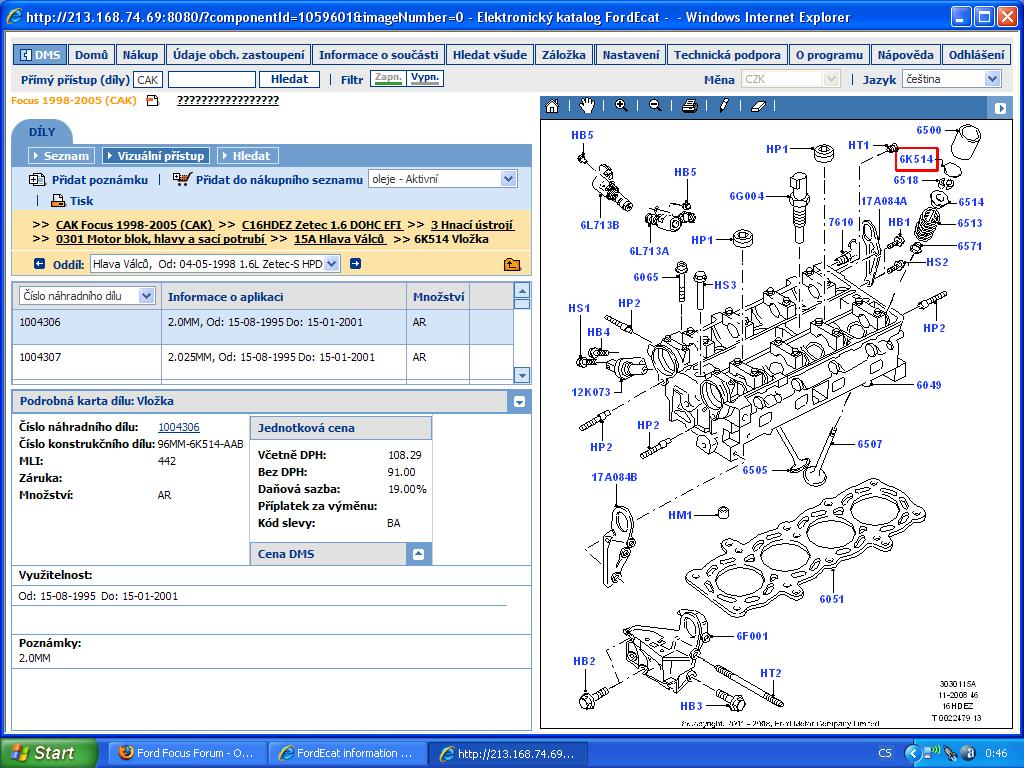

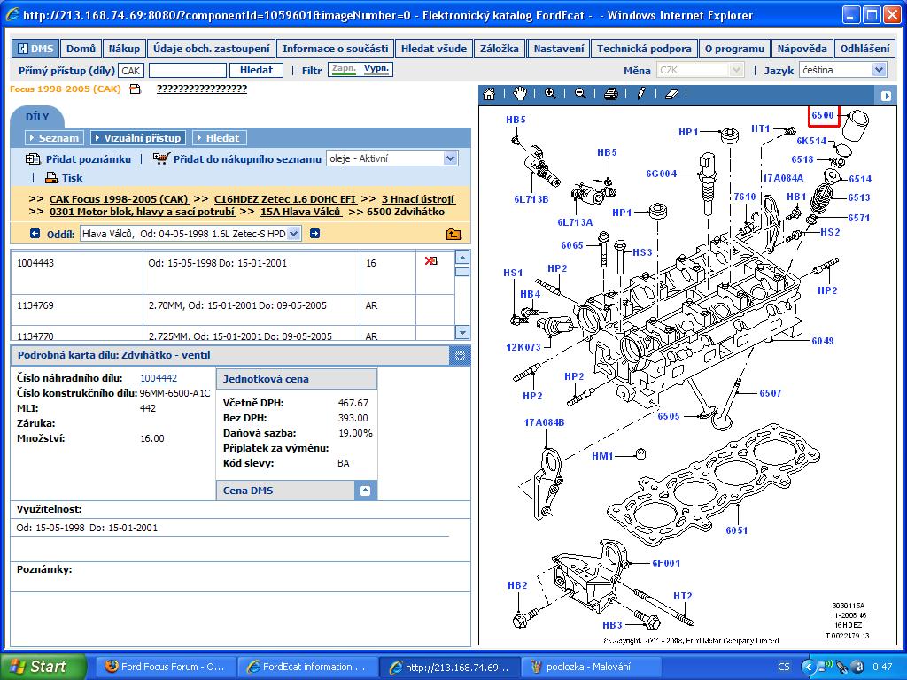

motor Zetec S - byl montovan do focusu od 98 do 01 mel hlinikove viko ventilů a mel hrnecky na ventily s vybranim do ktereho se dala vymezovaci podlozka - pri serizovani vule ventilu stacilo stlacit ventil a podlozku vymenit , objednava se jen podlozka , hrnecek zustava .
motor Zetec SE - byl montovan do focusu od 01 a v podstate do ted , ma plastove viko ventilu (pozor nejdou zamenit - ma jine uchyceni ) a ma hrnecky v podlozkou uvnitr (neco jako ma pbjun na obrazku ale jsou to 0,00 mm ) takze kdyz se serizujou ventily tak sezmeri vule , pak se vyndaji vacky a kazdy hrnecek ma uvnitr napsanou hodnotu , ta se dopočítá a musi se objednavat cely hrnecek s danou hodnotou .
dále se nedaji zamenit ventily protoze v SE je ventil kratsi .
dale vaha vzduchu je u S umistena na filtru a je tam jedna lambda sonda , u motoru SE je vaha vzduchu umistena na plastovem sani vedle alternatoru a jsou tam 2 lambdy (druha je zespoda v miste rucni brzdy ) je to kvuli snizeni emisi .
vycerpávající ?
a podivej se do katalogu , do 2001 je tam jen zdvihatko - hrnecek a k nemu od 95do 01 podlozky (zacinaji od 2mm ) a od 2001 jsou cela zdvihatka -hrnecky a zacinaji od 2,7mm
