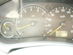

- petulak
- Příspěvky: 5663
Re: Při řazení neklesají otáčky
Za studena:
Za tepla :
Takto, to mám já.
- vitr73
- Příspěvky: 3916
- Bydliště: Železný Brod
jj..dik Peto..uz svoje fotky vkladat nemusim..mam to stejne jako ty
Za jízdy mě to takto neklesne
