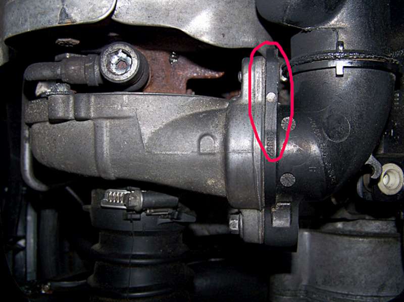

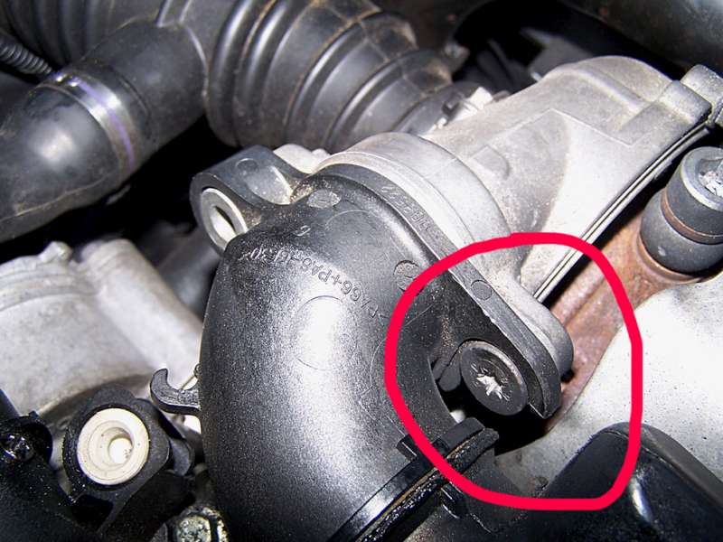

Netěsnost tlakového potrubí od turba
Prosím o radu. U 1,6 TDCI 80 kW r.v. 11/06 mi v přírubě u turba (viz foto) fouká stlačený vzduch. Pravděbodobně je povolený jeden šroub a je vidět mezi přírubama malá mezera . Je to ale bohužel ten, kam se není možné dostat žádným klíčem (alespoň s tím co mám k dispozici). A navíc je to taková divná hvězdička. Poradíte mi někdo jak na to? Bohužel jsem v této problematice amatér. Předem díky za pomoc.
FF II Combi 1.6 tdci, 80 kW, 11/2006, Trend, stříbrná Modus, DPF
- sibari
- Příspěvky: 107
- Registrován: 25.02.2009 18:43
- Bydliště: okr.PK Slovakia
Re: Netěsnost tlakového potrubí od turba
Ono to tak má byť .Ten šrob s hviezdicou sa viac dotiahnuť ani nedá.V tom otvore ,kde je vsunutá tá umelina je gumové tesnenie.Demontovať sa to dá tak,že sa povolí spona na opačnom konci tej umeliny z hrubej gumovej ohnutej hadice,povolí sa ten šrob ku ktorému je prístup a pootočením sa to dá vytiahnuť.Tak sa dostaneš k tomu tesneniu . . .
Aha, díky za radu příští sobotu se na to mrknu. Nevíš ještě co je tam za to gumové těsnění? A jestli se dá sehnat i mimo Forda?
Sa mi zdá,že je kruhového prierezu a podla mna kúpiť len vo forde.Ale to nebude nejak drahé , cca 1-2 eurá .
Tak těsnění mám objednané ve Fordu u Charouze na Mělníku. Cena je 50,- Kč a v sobotu to přetěsním. Ještě jednou díky za radu.
