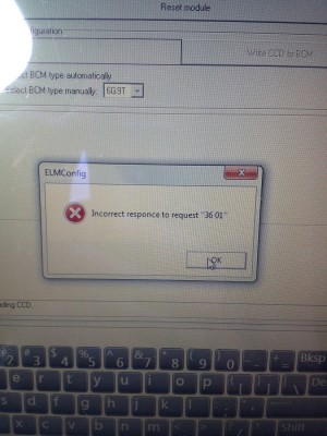

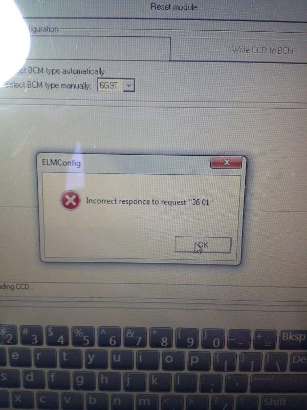

Prosim vas neviete kde je chyba ked mi v ELMconfig vyhadzuje tuto chybu? Dam vycitat BCM procedures, read CCD a vyskoci mi toto okno.

Pomalé elm?
- Adow
- Příspěvky: 6807
- Bydliště: Kousek od Brna
Re: usb diagnostika - ELM327+elmconfig - info str.1
Má ode mě, 500k umí..

A nemá nastaveno víc?
Uz to funguje nainstaloval som to do druheho notebooku a tu to zazrakom funguje a uz su pozapinane aj nejake funkcie v mondeu.
