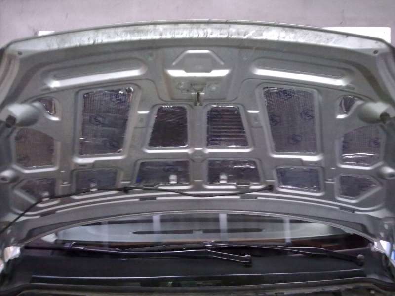

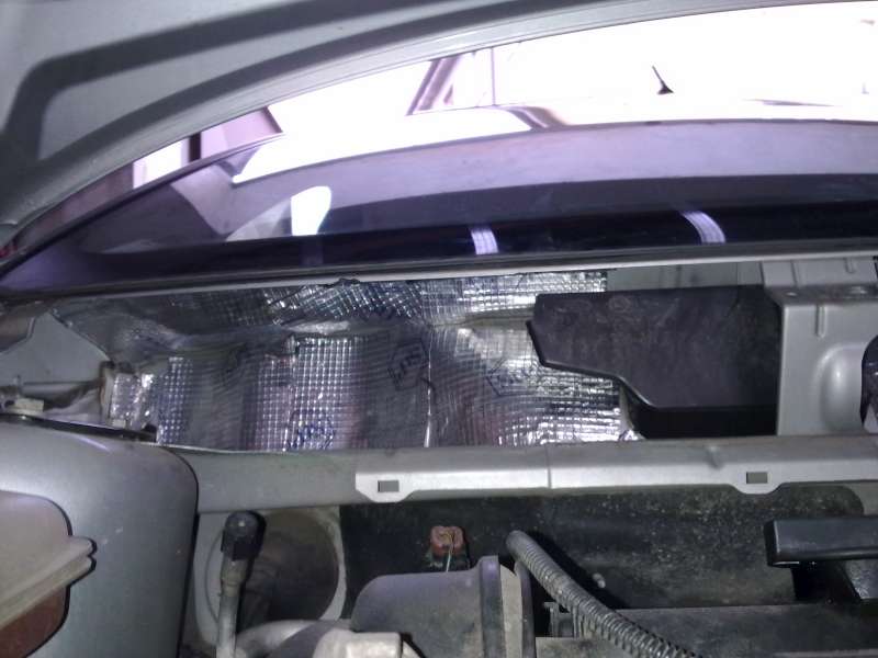

Tak jsem se do tlumení o víkendu trošku pustil,ale jen trošku byla hrozná zima.
kapota nalepením stp silver pěkně přibrala na váze druhý místo který jsem tlumil bylo pod oknem v místě motorku těračů.
Výsledek je takovej rozpačitej čekal jsem lepší výsledek.
Ale budu v tlumení trošku pokračovat.

Jen nevim, jak budu dělat tu přepážku, když na motoru mam všude hadičky a nějaké ty válce od LPG
Napiš pak je to znát a tu kapotu budu dělat asi celou, ne jenon ty žlábky

Pokiaľ si dal len stp silver do tych priehlbin v kapote, tak výsledok ani iný nemohol byť. Na to treba nalepiť ešte tlmiacu vrstvu. Napr. sinus live dsm. Stp silver je predovšetkým o zamedzení vybrácií.vbery píše:Výsledek je takovej rozpačitej čekal jsem lepší výsledek.

Já vím že stp silver je spíš na vibrace ale čekal jsem alespoň nějaké zlepšení,chtěl jsem přesto nalepit DSM ,ale nepřišel jsem na žádnej způsob jak to rozumě vystřihnout aby to nějak vypadalo.
Na konec koupím origo deku na kapotu.A DSM použiju pod ten prostor pod okno a zadní podběhy.

Do přepážky se mi taky nechce když vidím ten přístup tak je mi špatně.
Na přepážku doporučujou od stp BTP 10,já mam koupený AK 10 tak se uvidí jakej bude výsledek,až se přinutím se do toho pustit

Dej vědět, jak to pomohlo. Přemýšlím, co použít na přepážku mezi kabinou a motorem. Jestli STP BTP 10 nebo STP silver. Nevím totiž co mě tak šíleně rozčiluje. Jestli je to hluk motoru nebo rezonující přepážka. Vím akorát, že na to mají vliv kola - plechová vs. elektrony (v tom na čem zrovna jezdím je velký rozdíl = hluk od motoru)

Ze strany motoroveho prostoru Silver/Gold a BTP penu zevnitr pod palubku

Tak si to dělal ty? A jak se dostanu zevnitř pod palubku? Kdybys měl odkazy přímo na ty věcičky, kde a co koupit, byl bych rád
- Marťas
- Příspěvky: 9172
Re: Tlumení dvěří a tlumení všeobecně
Nevim jak u Focusu, ale u me se da "dovnitr" palubky dostat odspodu a taky pres vyjmutou schranku pred spolujezdcem. Ale pocitam, ze to bude podobne...
Dej si do vyhledavace STP silver nebo gold, pak STP BTP a vybirej podle ceny.
Zalezi taky, jak to budes delat poctive.....ja tlumil cele auto a vysledek je vyborny.
