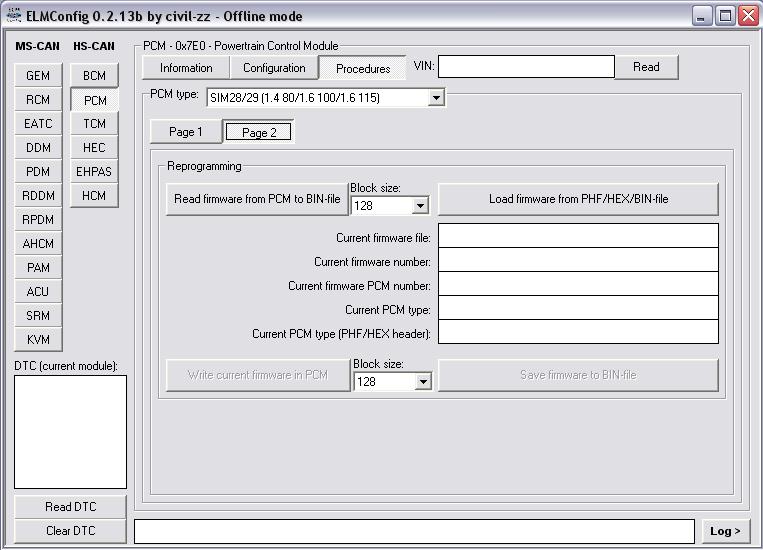

Jde náhrát jiná verze firmware z ruských stránek do PCM pomocí elmconfig?
Stačí pouze vybrat FW který chci nahrát (Load firmware from PHF/HEX/BIN-file) a následně zapsat do řídící jednotky (Write current firmware in PCM) ??? Nebo je to složitější a musí se ještě něco nastavit? A to nastavení Block size je potřeba upřesnit?

No chtěl bych to zkusit :wink: Uvidíme...

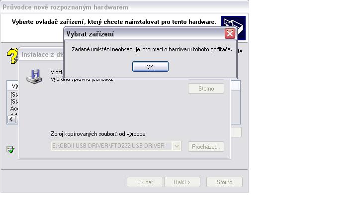

EDIT: Zatím se mi nedaří naistalovat ovladač pro USB kabel :nixw:
I když zadám přesné místo a název instalačního souboru, stejně mě to napíše tuto hlášku:

MK2 píše:No chtěl bych to zkusit :wink: Uvidíme...
Nedostal si ovladace na CD? Mala by tam byt instalacka

Příspěvek od Anduril » 28.10.2014 11:37
Ovladacu je vice podle pouziteho cipu v kabelu. Jses si jisty, ze pouzivas ten spravny ovladac? ;)

Re: usb diagnostika - ELM327+elmconfig - info str.1
Příspěvek od MK2 » 28.10.2014 15:40

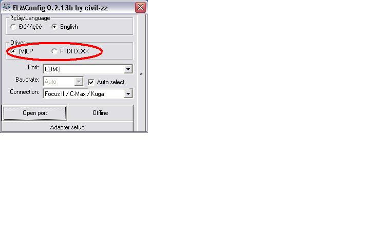

Snažil jsem se tam dostat ovladače, které jsou uvedeny v nabídce při startu Comfigu. Teda buď CP nebo FTD (viz obr). Jenže ani jeden tam nechtěl :roll:
Nakonec pasoval až třetí ovladač CH340, se kterým jsem nepočítal, ale na CD byl :dih: :wallbash:
