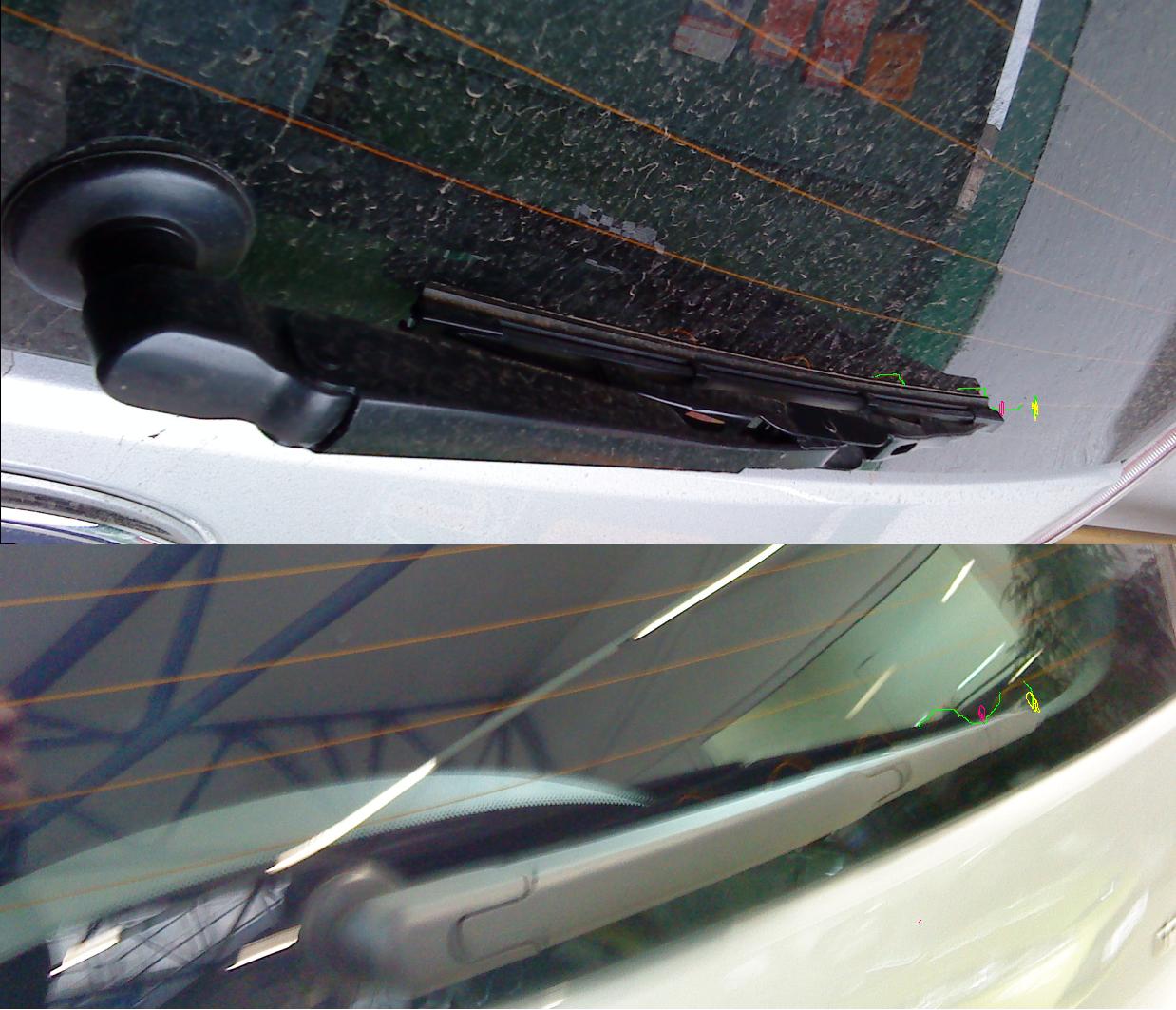

Nechci nikoho mystifikovat, ale porovnal jsem si foto a nový stěrač mi přijde delší. Porovnal jsem to podle obloučkového vedení topné spirály v okně a přijde mi, že starý končí u posledního obloučku co jde nahoru a nový je o ten oblouček delší. (jestli to není tedy jen jiným úhlem pohledu)
Edit: Dnes jsem byl u Forda a stěrač jsem přeměřil. Výsledek? Nový je o cca. 3 cm delší.

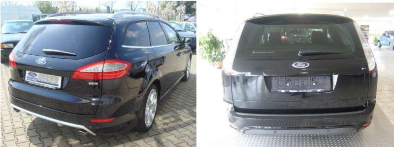

Stěrač objednali dle čísel, které jsem zde uvedl a které oni našli v Microcatu. Pátral jsem sám v Microcatu a také jsem porovnával stěrač Focusu a Mondea (kombi) v autosalónu a mám pocit, že objednali něco jiného. Nový stěrač má mít délku 30 cm a ten starý resp. nově objednaný má jen 28 cm. Ten správný (nový) stěrač je pravděpodobně 100% totožný se stěračem z nového Mondea kombi (vypadají úplně stejně). Čísla dílů by měly být : stěrač 14622914, rameno 1462915 a krytka 1462406.
Zítra jedu do servisu, tak uvidím, jak vypadá stěrač, který objednali. Jestli objednali špatný a je pravdivá verze, že je stěrač totožný s Mondeem kombi, tak pro vás mám nemilou zprávu, celý komplet je pak cca, o 500,-Kč dražší a výchází na cca 1500,-Kč.
PS: Pasovat by měl určitě, protože díl na kterém je stěrač nasazen, má stejné číslo jak pro Focus tak pro Mondeo.
Přidávám foto Mondea a Focuse na porovnání (foto je sice nekvalitní, ale aspoň něco)

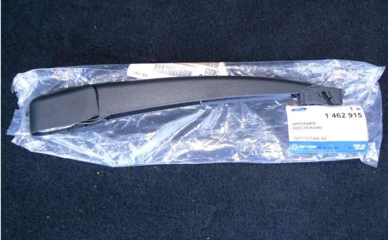

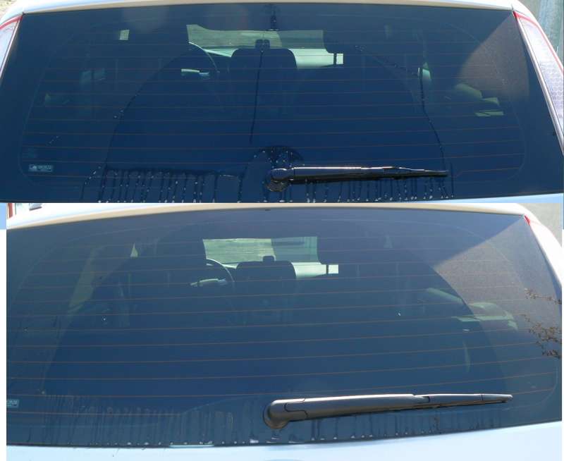

Tak už mám nový stěrač. Potěšující zprávou je, že rameno obsahuje i krytku, takže stačí objednat díl č.1462915 (rameno stěrače včetně krytky -Focus kombi, nové Mondeo kombi, Kuga). Cena je 720,-Kč včetně DPH a stěrač je pro všechny jmenované vozidla stejný. K tomu je potřeba koupit už jen stěrač jako takový, který se stejně časem opotřebí a musí se kupovat nový. Na kombi je číslo stěrače 1462914 (délka 30 cm). Mně objednali resp. následně i prodali stěrač č. 1404802 (stěrač na 5tidveřovou verzi) a ten se tam také vleze. Jeho délka je 35 cm a je úplně tip ťop. Cena rameno+krytka+stěrač byla 996,-Kč.
EDIT - PS: Rameno stěrače je made in Slovakia, tak počítám, že si na Slovensku něco přičtou za dopravu. :P

vyzera to dobre.. :palec_nahoru: aj ta plocha je o dost vecsia
2013 Focus kombi
Dzefer
Příspěvky: 1831
Registrován: 26.03.2008 15:42
Bydliště: Bratislava
Re: Stěrače FFII
Příspěvek od Dzefer » 23.04.2010 13:54
vyzera to super! Pozeram, ze to stiera aj uplne hore, mne tam tusim stierac trocha vynechava... :?
