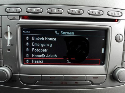

- fotopetr
- Příspěvky: 260
- Registrován: 30.08.2014 00:19
- Bydliště: Poříčany
Re: Original bluetooth handsfree
Jak vypadá menu, když rozklikneš ten seznam? A jaký máš BT modula s jakým SW? Já teď používám 7S7T-19G488-AE a ten mi neumí zobrazit nepřijaté hovory
Asi budu muset sehnat jiný modul, protože jsem zatím nepřišel na to jak tento přehrát na novou verzi SW...

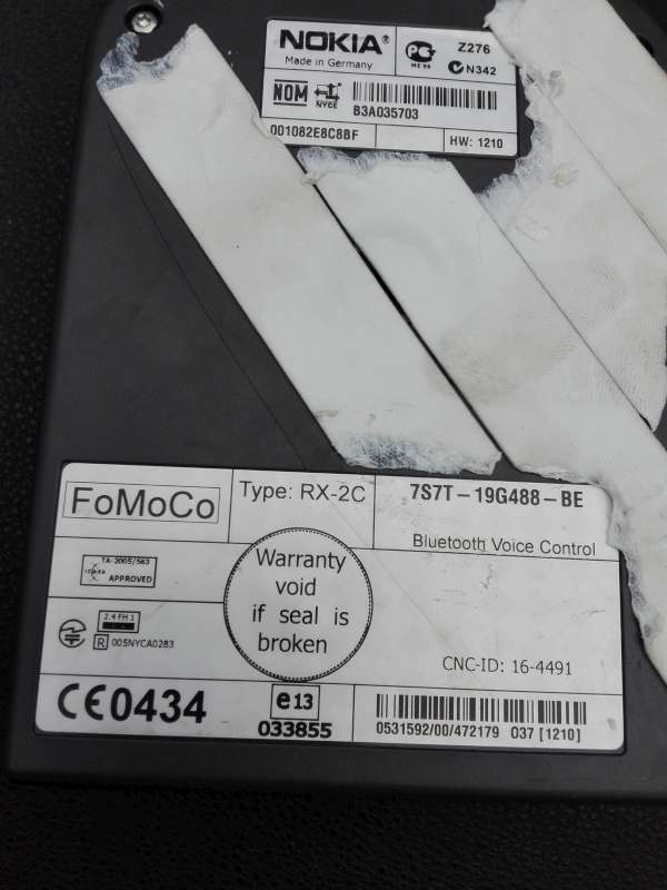

- lucky.jack
- Příspěvky: 8465
- Bydliště: v Hradci Královým
Sw najdu na jednotce nebo se musí přes diagnostiku?
- Příspěvky: 25014
nalepka na BTmodulu postaci

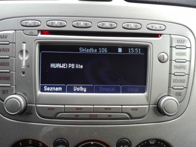

- lucky.jack
- Příspěvky: 8465
Nálepka z modulu. Co je sw?
Takhle mám seznam. Zmeskany hovory nejsou vidět.
- Příspěvky: 25014
7S7T-19G488-BE ... mas to same co Petr, jen v nemcine
