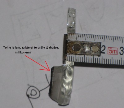

Jak sežral? Já to zadal asi před 14ti dny :D

No já už tenhle nápad přednesl Ivčusovi na srazu v Jed. že by to bylo super.ale ještě to sklo na tom má :wink:

Musim říct že vyndat to sklo a vyšťourat ten silikon je teda hooodně velkej vopruz...A to sklo se musí rozbít na fakt malý kousky, jinak se to nedá vyškubat...
taky bych mohl spatlat návod, třeba by to někomu pomohlo :D

A je to opravdické sklo nebo plastik?

To je normál sklo a je 4 mm tlustý!
...už bych sakra taky moh ty střepy vyhodit :mrgreen:
