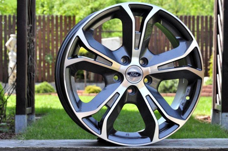

No budou tam tyhle kola a uvažoval jsem o nějaké decentní no.. Není to lambo
Viděl bych to na stříbrnou nejspíš, nevím jestli zrovna u tebe jsem tu viděl zlatou, to je také pěkné
Každopádně se podívám co všechno je v nabídce barev, pohraju si trochu v malování abych viděl aspoň trochu jak to bude blbý/dobrý a pak se na to vrhnu

Kola krásný
udělej galerku a pochlub se
