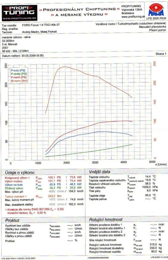

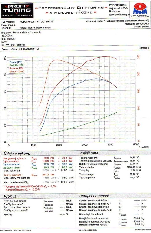

Pred casom tu bola debata o stratovom vykone. Vrta mi v hlave, preco pri dvoch meraniach hned za sebou mi namerali najprv 25,9 kW a hned potom 20,9 kW, co je podla mna dost velky rozdiel. A ako sa to vlastne urcuje, pretoze 25,9 kW je pri 3250 ot/min a 20,9 kW je pri 3050 ot/min. Poradite ?
Ak pri tom prvom merani pozriem stratovy vykon tiez pri otackach 3050 ot/min, tiez mi tam vychadza str. vykon 21 kW ... ???

to jozef: Podla toho, co nam hovoril p Madro na zaciatku, tak stratovy vykon sa zacne merat hned po tom, ako sa dosiahnu maximalne otacky - v podstate vyradia rychlost/vypnu spojku a nechaju volne dobehnut.
Podla mna to suvisi s odporom a stratami, ktory motoru kladie prevodovka,diferencial,loziska atd... skratka vsetko co je pohanane motorom.
Podla mna pri jednom merani dava system vacsi odpor ako pri druhom - mohlo by to suvisiet aj napr. s teplotou oleja v prevodovke, pripadne moze mat urcitu neprosnost brzda -tazko povedat...
