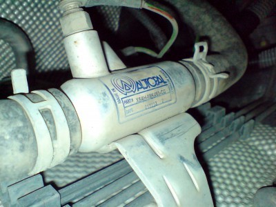

vieš mi to prosím odfotiť? prípadne aky typ je toho ohrevu v bloku? Ja na maske nič nemam. Ale auto mi ukazuje prevadzkovu teplotu po cca 3km com je u takeho dieselu nerealne

Příspěvek od thc144 » 14.01.2016 20:24
Ja mam na aute todle

fuha to sa mi pači , musim to pohladať co to stoji a kde to predavaju

oniko píše:fuha to sa mi pači , musim to pohladať co to stoji a kde to predavaju
jen aby sisi nemyslel nefunguje to tak ze to zapnes do zasuvky a po chvily nastartujes a budes mi kompletne zahratej motor :nnou:

oniko píše:vieš mi to prosím odfotiť? prípadne aky typ je toho ohrevu v bloku? Ja na maske nič nemam. Ale auto mi ukazuje prevadzkovu teplotu po cca 3km com je u takeho dieselu nerealne
Možná tam máš ten ohřev vody žhavícíma svíčkama.
Mrkni na to a dej vědět ,uvažoval jsem o tom ,ale nevím jestli to má vubec význam.

No len neviem kde mam ten ohrev vody hladať, a teraz v zime sa mi nechce rozoberat vrch motora aby som to nasiel, preto by som potreboval vediet kde to hladať :nixw:

Příspěvek od pepannn » 14.01.2016 21:45
Mělo by to být ze zadu za motorem.

Dobre vedieť, zajtra zhodím kryt na motore a skusim tam zaloviť :Dancer:
Ako je to ovládané? cez PC alebo len nejakym rele a teplomerom? Ake podmienky su potrebne aby to zaplo?
