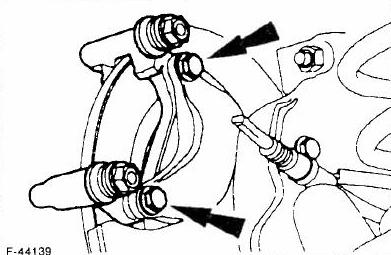

Kluci, dneska jsem chtel menit zadni i predni kotouce. Koupil jsem ATE PowerDisk a desticky ATE. Predek sel v pohode, z kotoucu jsem sundal tu antikorozni ochranu lihem. Ale narazil jsem na zadku, kde mi ani za boha nesli povolit ty srouby, co jsou na obrazku. Klic 13 byl moc velky a 12 zase moc maly. Neni to zase nejaky specialni rozmer Fordu? Zkousel jsem i ockovy a trubkovy klic 13 a bez sance, proste se protaci. Poradte pls jak to sundat, nechce se mi do servisu jen kvuli tomu, ze nemuzu povolit 4 srouby. Diky moc

Zdravím malond.............posuvné měřidlo na změření hlav šroubů by se nenašlo ? Potom poklepat hlavy šroubů ve směru osy šroubů a použít 6bokou golu .Je vhodné podložit proti poklepu větší kladivo,pro zvýšení tvrdosti poklepu. (nemyslím hlavy roznejtovat).

Bohužel se mi to nepovedlo povolit. Prolil jsem to odrezovacem, omlatil rez, prostrikal nejakym mazacim pripravkem, potukal, pouzil 6 hranou golu a stejne se to ani nehlo
- Příspěvky: 19243
Re: Kotouče
navarit matku a utrhnout a koupit nove srouby , je to na 13 klic ,ale kdyz to je orezle tak 13ka preskakuje .

malond: JJ, je to klíč č.13. Zkrátka nějakým násilím to rozdělat musíš a pak dáš nové pevnostní šrouby. Závit je metrický, bez obav. Já se chystám na STK, mě povolit šly.
