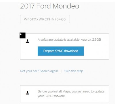

tezkac
- Příspěvky: 321
- Registrován: 11.09.2012 21:48
- Bydliště: Kladno
Re: SYNC 3 - rady, tipy a problémy uživatelů
update Syncu proveden, log file nahrán, ale pořád mě to nechce pustit na mapy????

mischa123
- Příspěvky: 500
- Registrován: 19.03.2009 16:05
- Bydliště: středočeský kraj
Ještě dotaz,když zadám vin na uk stránky,tak mi automaticky nabidnou stahovat na flash,nebo si zadam cestu stažení sám,jde mi o to aby se mi to nestahlo jinam
Ford Focus 1.8 ghia 16V r.v.99 ... hatch
- Příspěvky: 25055
stahovani uz je vec nastaveni Tveho prohlizece v pocitaci
