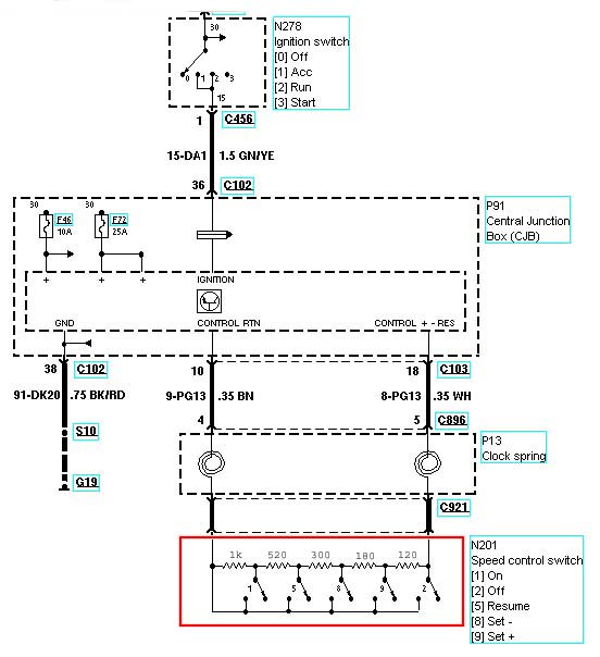

JJ je to ten velkej modrej konektor do kterýho vede hafo kabelů. Tempomatový piny mají čísla 10 a 18. Někde tu byla i fotka toho, bohužel né v tomto topicu takže se mi nedaří ju najít

rudko.f tady je pojistkovka, která se nachází pod nohama spolujezdce http://www.ford-focus.cz/forum/viewtopi ... 35#p563439
Drží ji jakoby 2 křídlové matice, které povolíš a vyklopíš celý GEM s pojistkama. Ten kabel v konektoru C103 na kterém potřebuješ zkontrovlovat piny 10 a 18 je úplně vlevo viz. foto

A kabely pod volantem taky máš, je to ten bílý a hnědý, pin 4 a 5, a GEM máš CF, já mysllím, že to půjde, takže sežeň volant, vytiskni návod, zajeď k dealerovi Ford a máš tempomat. To si myslím já
A ty piny jsou označené vždy na krajích, takže pin 1 najdeš pin 10 a 18 odpočítáš

už 2 měsíce s volantem s tempomatem a pořád to nefičí. U mě je stav takový, že už neřeším nic zhruba 1 a půl. Mám v plánu ještě navštívit kámoše ve Fordu a zkusit ještě jednou IDS.
A co se týče mě, tak podle vyjádření technika z Fordu, ve kterém mi to dělali, tak je to vše povoleno a nejede to. Co se týče kabelu, tak ty mám na 100% v pořádku, protože jsem použil ohmmetr, vytáhnul konektor C103 z GEMu napíchl piny 10 a 18 a mačkal jsem tlačítka, a odpory jsou v pořádku podle schématu tempomatu, viz. hodnoty v červeném poli.
