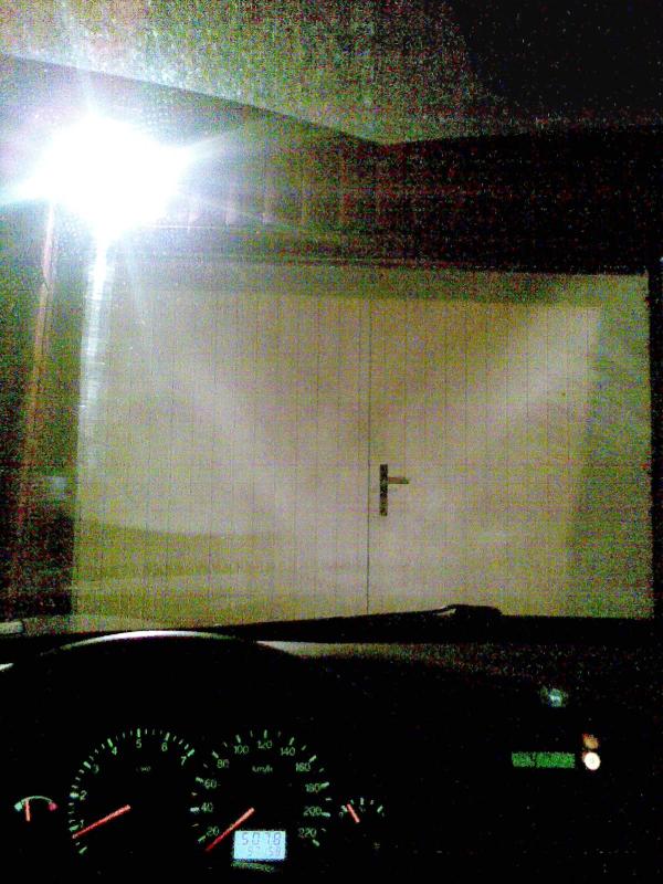

Tak jsem natočil, jak mi to stírá, jen je auto zrovna umytý šamponem s voskem (samozřejmě ručně), takže to trochu vrže a nestírá moc dobře. Musim odmastit sklo!
Ale začalo pršet se sněhem, takže mytí bylo asi na h...o, krom toho vosku:(

Příspěvek od d3DEk » 28.12.2007 10:37
Tak se mi to konečně podařilo, takže takto mi to stírá! :)
http://www.youtube.com/watch?v=NYXqvoe37Xc
a obrázek (foceno mobilem):
(78.02 KiB) Staženo 459 x

2 Hugo72: rozměry stěračů: 650 a 450 mm. Ramínko spolujezdcova stěrače jsem trochu přihnul, aby "dojel" dál a ramíko řidičova stěrače jsem posunul vejš o jeden zoubek na tisícihranu.
