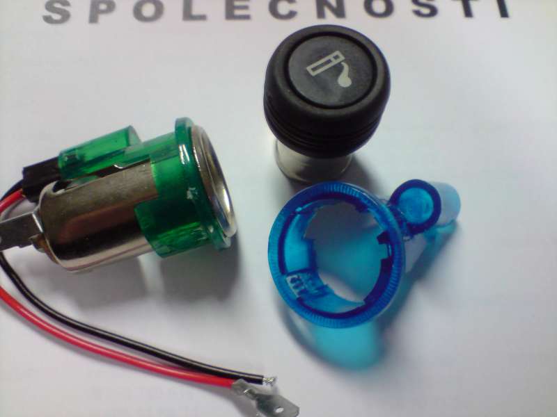

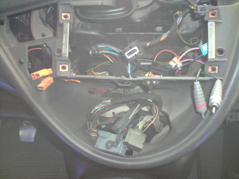

Kluci, tak včera jsem to rozebral a jsem zklamaný :( ten modrý zapalovač je asi o 0,2mm menší v průměru, takže v té původní díře moc nedrží a musí se zajistit lepidlem, ovšem to není to nejhorší. když už jsem se těšil, že to bude super, tak jsem rozsvítil světla a málem mě odvezli :wallbash: U toho modrého kroužku použili asi nějaký málo světlovodný plast a svítí asi jenom 1/3 :evil: Tak buď to tam nechám a budu mít jenom modrý kroužek nebo to prodám někomu na aukru. Jo a musí se vyměnit i celý ten zapalovač, protože ten forďácký do toho modrého plastu nepasuje.
2 fplisek: Tak jak ? Mám to prodat nebo to ještě chceš. Upřímně, nejraději bych tam dal zpátky ten zelený.
Tohle všechno se musí odpojit a zapojit, abych vůbec vyměnil ten zapalovač.
