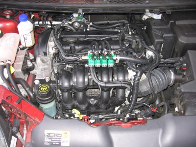

Co je to Flashlube??Kam se lije atd..?!
MartinXPV
Příspěvky: 71
Registrován: 11.01.2009 18:35
Re: LPG - výrobce AC
Příspěvek od MartinXPV » 01.04.2011 21:38
To se tu řešilo kolikrát, někdo tu má i fotky jak to má udělané, info je třeba zde http://www.ochranamotoru.cz/flashlube-o ... na-lpg.php
1.8i, 2000, LPG BRC
Mira
Příspěvky: 2616
Bydliště: Třebichovice
Příspěvek od Mira » 02.04.2011 19:53
Klvys: pro ilustraci si dovolím vložit foto z mé galerie. v té plastové nádobě s modrým vrškem je Flashlube - přimazávání sedel ventilů. Ale pozor, jsou 2 tábory lidí. Jedni tvrdí, že se jedná o placebo efekt, druzí že to pomáhá :wink:
