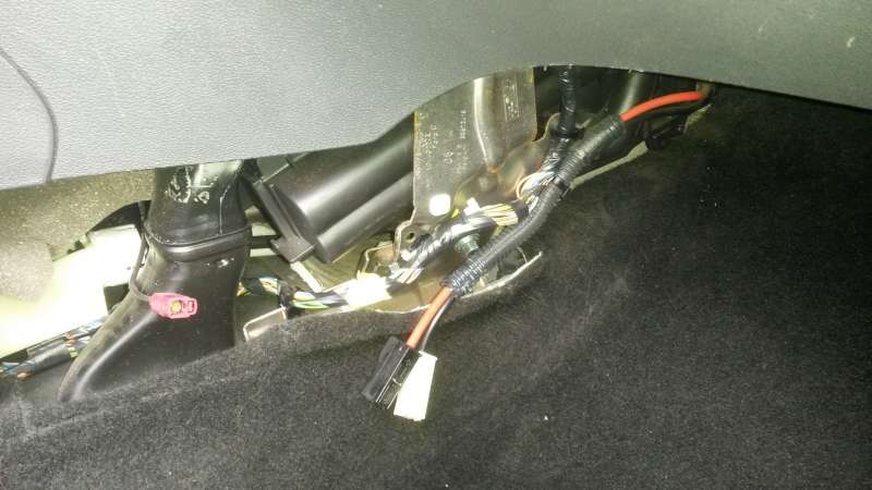

Ahoj
Jsem tu nový a auto mám taky chvíli a po brouzdání fórem jsem narazil na toto téma a zaujalo mě..
Tak jsem kouknul jestli mám přípravu a mám toto
tak předpokládám teda že připojovací konektor najdu někde výš, jak se píše v předchozích příspěvcích. Mám aut. klimu a GEM DH,
EDIT: tak jsem tam ještě hrabal ale konektor na PTC jsem nenašel :/ ale našel jsem tyto
tak bych se chtěl zeptat jestli někdo nevíte k čemu by mohli být :)

Máš přípravu. Dohledej si zbytek věcí pro domontáž viz. http://www.ford-focus.cz/forum/viewtopi ... 85&t=38066 a zkontroluj si co ti chybí atd dle návodu.
Tvé další dotazy konkrétně zde http://www.ford-focus.cz/forum/viewtopi ... ry#p625980 . Tady NE. THX.

Včera som spojazdnil konečne PTC tak sa podelím o info:
Prípravu som mal, silové káble schovaté pod kobercom , ovládací kábel prilepený páskou ku zväzku káblov, odlepiť to bola "operácia oka cez análny otvor" :bebng: a osadiť teleso do kúrenia obdobne :)
Ovládač klímy som vymenil za BD, včera povolil cez ELM a funguje :)
Mám staršie budíky s dvojriadkovým displejom, keď sa zapne PTC pekne nabehne účinnosť, akurát ma hnevá že ked sa vypne, na displeji zostane AUX heater OFF, treba potom prepnúť manuálne na iné zobrazenie ..... mohlo to skákať automaticky :irre:
Ford Focus combi II 2006, 1.8 TDCI 85 kW KKDA

Měl bych dotaz. Ve výbavě bych měl mít přídavné topení (PTC heater), i v ELMConfig jej mám aktivované, ale i při splnění podmínek (studený motor, teplota pod 10°C) se mi na displeji budíků nezobrazí info o sepnutí topení. Je to normální nebo mám někde problém?
Příspěvky: 24988
Re: PTC heater
Příspěvek od ZaQik » 17.10.2016 09:53
a v budikach mas povolene zobrazeni?
auta dovezena z jihu to nemivaji
fotopetr
Příspěvky: 260
Registrován: 30.08.2014 00:19
Bydliště: Poříčany
Re: PTC heater
Příspěvek od fotopetr » 17.10.2016 09:55
Je to v HEC dobře nastavené?
Topení hřeje, ale na budíkách se nic nezobrazuje, nebo vůbec nehřeje?
Ford Focus II Combi, 1,8TDCI, 85kW, r.v.2008
LikeableBoy
Příspěvky: 13
Registrován: 27.04.2016 19:22
Re: PTC heater
Příspěvek od LikeableBoy » 17.10.2016 19:26
Teď jsem koukal do zálohy co jsem si stáhl na začátku a pravděpodobně mám v HEC nastavené "No supplementary heater", což by znamenalo, že ho tam nemám. Ale zase podle VINu mám uvedeno "With Supplemental Air Heater" a to by zase mělo být, že jej mám.
V GEM mám zaškrtnuto "PTC Heater Feature". Moc teda nerozumím tomu co je pravda. Nebo to znamená, že mi topení funguje a jen nezobrazuje účinek?
EDIT: Auto je původem němec...
Příspěvky: 24988
Re: PTC heater
Příspěvek od ZaQik » 18.10.2016 07:15
sundej plast v nohach spolujezdce a uvidis, jestli je nebo neni PTC
LikeableBoy
Příspěvky: 13
Re: PTC heater
Příspěvek od LikeableBoy » 18.10.2016 18:34
Tak těleso pro PTC mám a už jsem to aktivoval v ELMconfig v HEC. Poté zkouška a už to funguje, jen nevím proč to bylo deaktivované. Každopádně super a díky :hhura:
