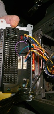

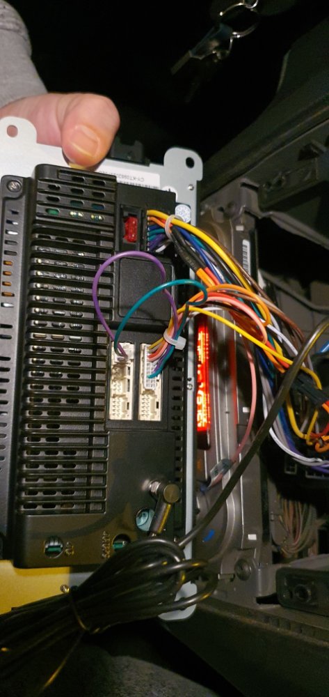

Potreboval by som poradiť. Mám focus 2010. Mal som tam original radio ale zacalo blbnut bluetooth a USB tak som ho vmyenil za druhe (pozri fotku).
Normalne som odpojíl stare a zapojil nove. No to nove nejde a ani stare uz. Stretol sa s tmy uz niekto? neviete co moze byt za problem? Diky moc

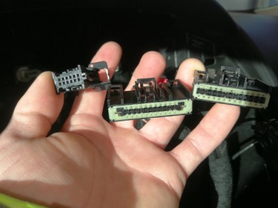

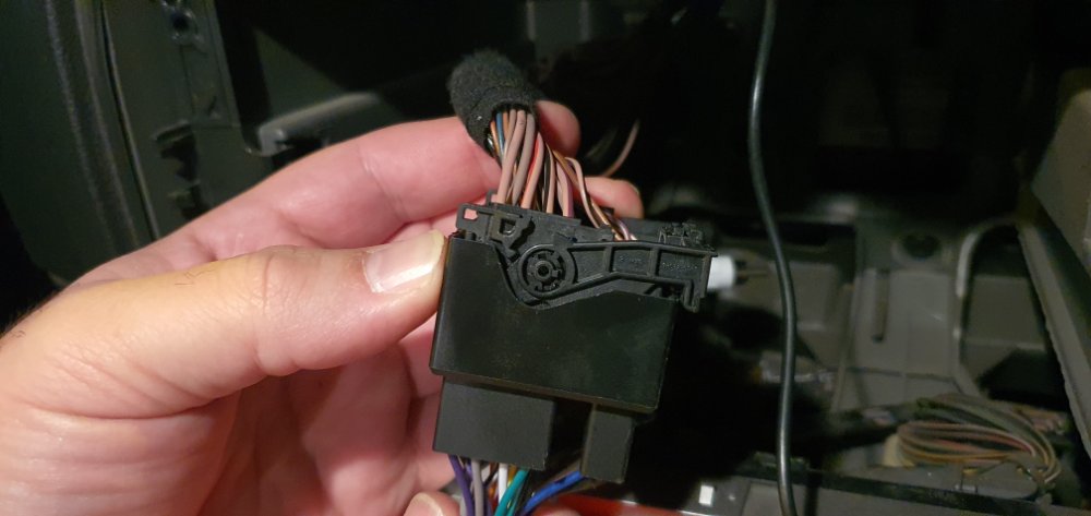

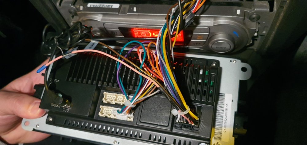

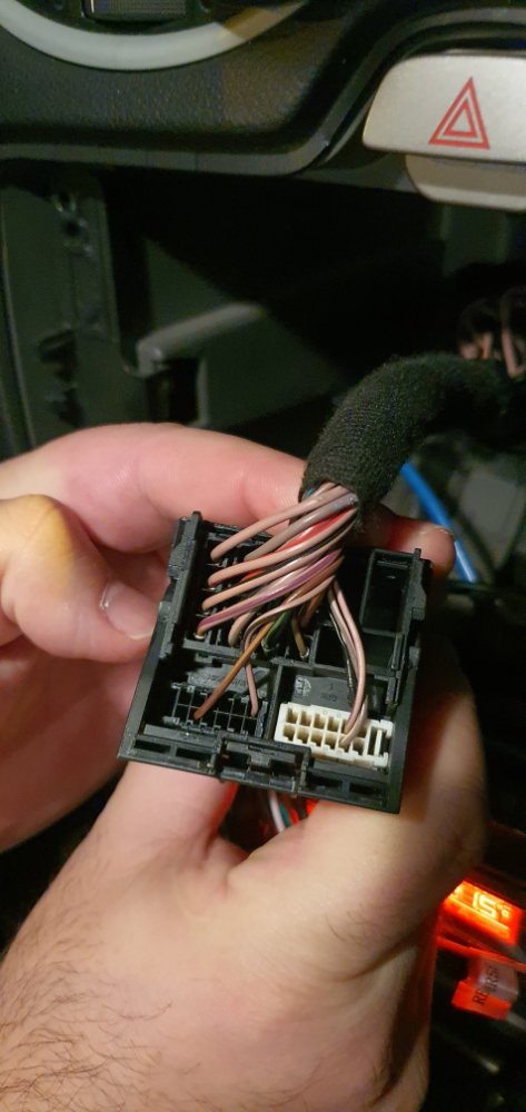

Prosim vas vedie kabel od podvolantovky na ovladanie radia do niektoreho z tri konektorov konektorov k radiu?
Ford Focus facelift mk3 2015
Příspěvky: 24988
Re: Android OEM Ford rádio
Příspěvek od ZaQik » 25.11.2020 08:59
ten vlevo
Majkyork
Příspěvky: 46
Registrován: 20.11.2020 21:07
Bydliště: Slovakia, Široké
Příspěvek od Majkyork » 25.11.2020 10:40

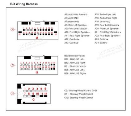

Nasiel som nejake zapojenie z ineho android radia. Ten popis pinov konektora C je spravny ci to musim premerat?
Příspěvky: 24988
Příspěvek od ZaQik » 25.11.2020 11:21
to je popis konektoru nejakeho android radia, Ty potrebujes popis fordiho radia ... tam je ovladani z volantu na pinech 7 a 10
