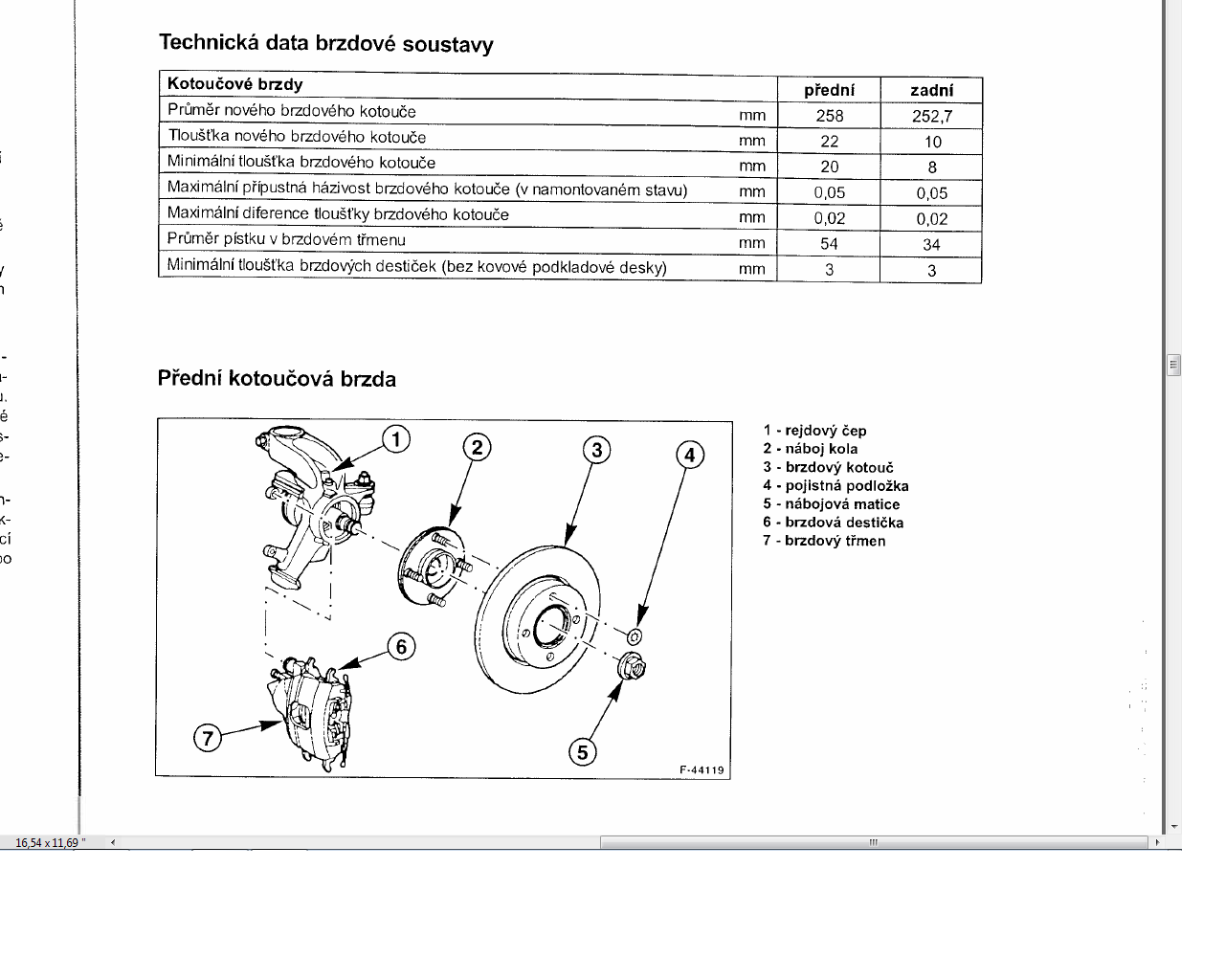

Příspěvek od yozefb » 17.01.2010 18:25
predne, zadne neviem.
kotúč ventilovaný
použitie: predná náprava
rozmer : 278 x 25 mm
pripustná minimálna hrúbka: 23 mm
Focus 1.6 16V HB 2003 silver

co tak toto.... 8) 8)
