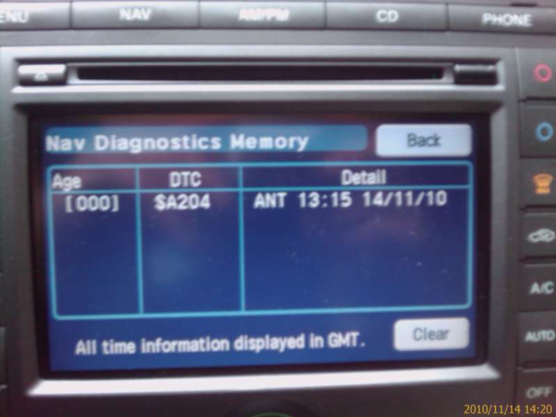

zdarec vcera som isiel do holandska a zapnem navi a signal nikde a to som siel z holandska pred dvoma tyzdnami a pohoda vsetko islo dnes som vybral antenu a kontakty ako nove neviete mi niekto poradit v com by mohol byt problem diky

Klasicky bych zkusil odpojit baterii pro tvrdý restart...Jestli se něco nezmění.Anténu jsem zatím řešit nemusel...Je to vždycky tak,že kontakty musí být pořádně zoxidované?Není to jen vlhkem uvnitř....???

no baterku mozem skusit odpojit ale mam tam novu ani nie tyzden a ked som ju menil tak by sa to zrestartovalo a vlhko neviem moze byt lebo ako mam foliu na streche a mal som antenu zaizolovanu silikonom a ako som ju demontoval tak v za silikonom v strede ma folia uplne inu farbu a foliu mam asi tri mesiace tak si mislim ze tam mohlo byt vlhko ale len kondenz no neviem skusim to este cez vikend raz zdemontovat a vysusit a nastriekat na to nejake wdcko

no dnes som skusal antenu prefuknut vysusit a nastriekat kontoxom ale nic nepomohlo.takze asi bude antena v prdeli len ako to zistim na sto percent ze je to antena? nemoze to byt nieco ine? a v menu diagnostiky som nasiel vid foto
